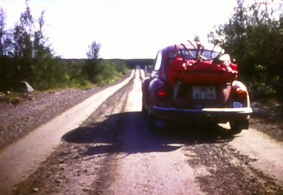

Moin Peter, Glückwunsch viel Spaß mit dem 44PSer! Das müsste dann ein AB oder AR sein. Den kannst Du soweit ich weiß auch später legal upgraden auf 1600, Nummer ausschleifen und AD oder AR einschlagen. Wenn ich hier falsch liege, mögen mich die Experten bitte schnellsten korrigieren...
Der Spritdurst liegt bei den 44er nicht höher als bei den 50ern. Es gab da allerdings einige Vergaservarianten aus den ersten Jahren die einen hohen Verbrauch hatten und den schlechten Ruf dieser Motoren begründet haben, 13Loch2 und sowas. Ich meine dazu gehören auch die mit der doppelten Unterdruckdose sowie die Vergaser ohne die thermische Verstellung der Beschleunigungspumpe. Richtig eingestellt und nicht immer Vollgas und volle Drehzahl beim Beschleunigen fährst Du im Normalbetrieb immer unter 10L. Auf Strecke entsprechen weniger, natürlich nicht bei Dauervollgas, logo. Wir sind mit oranjenen mal zum Nordkap hochgedüst, hoch über Norwegen, zurück durch Finnland. Runde 10T Kilometer, Durchschnittsverbrauch 7,9 Liter, klar, lange Strecken und kaum über 80, dafür vollgepackt. Ich kann mich nicht mehr erinnern ob er da noch 1300/44 Pferde hatte oder schon 1600/59 mit zwei Vergasern. Die kleinen 2-Vergaseranlagen bringen rund 20% Mehrleistung und senken den Verbrauch!! Glaubt zwar immer kaum jemand, is aber so. Sehen auch noch schön aus, erfordern keine Eingriffe IM Motor und können auch auf den 1300er gebaut werden.
