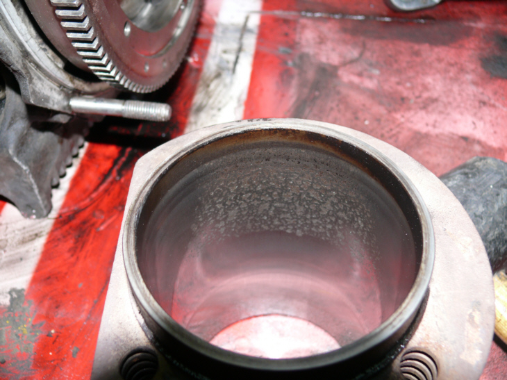

Das ist der Grund, warum der Motor so viel Öl gesoffen hat. Zylinder 1 sieht nicht gut aus.
Zylinder 1
Zylinder 1

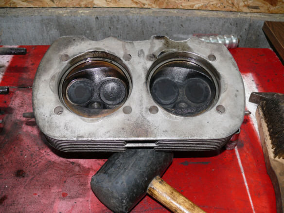

Ich nehme wohl richtig an, das ich hier die Ventile ausbauen muss?! Da wird wohl überall jede Menge Öhlkohle drin sitzen.

Hallo Uwe, bin gerade dabei die Köpfe sauber zu machen und heute ebenfalls knapp an Zeit, muss um 18:00 Uhr weg. Ich schau sie mir erst einmal selbst an. Der Zusammenbau wird sowieso nach und nach passieren, hat keine Megaeile. Ich werde die Ventile ausbauen, reinigen und neu einschleifen. Hat jemand ein Ultraschallbad oder weiß jemand wo ich die hingeben kann? Trotzdem, erst einmal besten Dank für die Mühe. :D

an den Brennräumen vorerst wenns geht nichts saubermachen! auf garkeinen Fall mit einem Schraubenzieher kratzen o.ä wenn die Ölkohle noch draufsitzt kann man eventuell sogar mehr erkennen als vorher.
