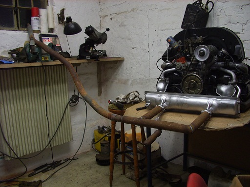

Da ich mich beim 1. Probelauf in der kleinen Butze ganz schön vergast hatte, haben wir erstmal eine Abgasführung nach draußen gelegt. Funktioniert noch nicht 100%, aber immerhin kann man nach dem Probelauf jetzt noch atmen....

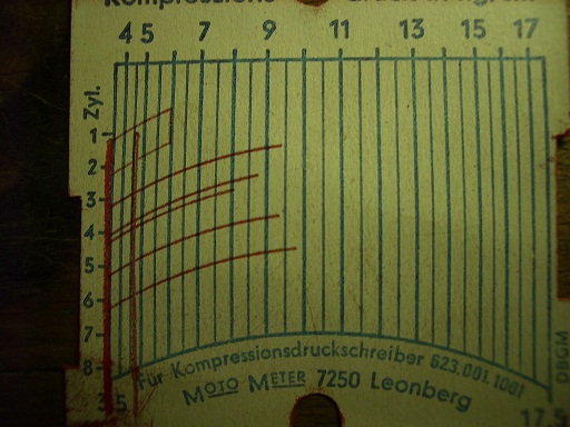

Kompression
1. 9,4
2. 8,7
3. 9,4
4. 9,8
Der Strich vom 2. ist doppelt weil wir beim Messen abgerutscht sind
die beiden ersten Striche sind von dem Motor wie ich ihn bekommen habe. Das hatten wir im Halbdunkel gemessen, den geringen Ausschlag nicht gesehen und den Tester für defekt erklärt, er hatte ja auch 25 Jahre in der Ecke gelegen....
Uwes Rat die Kerzen zu wechseln hat was gebracht, jetzt fällt die Drehzahl beim 2. mehr ab als beim 1.Zylinder. Komme wohl nicht drumrum endlich mal paar Neuteile zu kaufen.....
übe halt noch ;-)
Sieht doch gut aus,weniger als 2 Bar Diffrenz von gut zu schlecht,der muß rennen.
