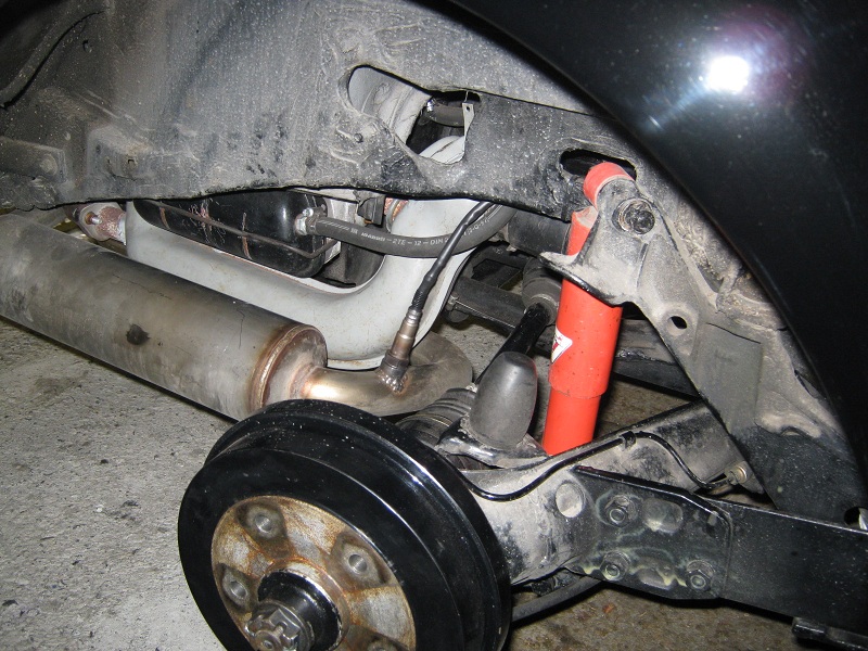

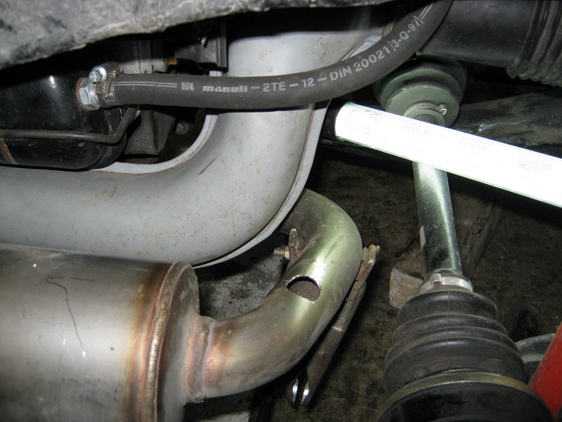

Das Loch und die Sonde .
Wichtig ist stehend wegen Wasser .
Oder zumindest etwas über der Horizontalen .
Und nein,es werden nicht nur die Zyl 1 und 2 gemessen.
Die Anlage hat nen Sammler,4 in 1 in 2 .
Heist das alle Abgasstöße durch die selbe Rohrstelle laufen(Sammler) und von dort alle mittig geteilt werden(in 2) und -somit von jedem Zyl jeweils ein halber Ausstoß durch jeweils die linke und rechte seite des Auspuffes gehen.
Wurde auch am CO Tester nachgeprüft,egal was verstellt wird ,es ändert sich gleichmäßig in beiden Endrohren,was ja bei einer Originalen Auspuffanlage nich der Fall ist.
- Das Ergebnis,noch ohne Zinkspray.

- Das Loch gedremelt
