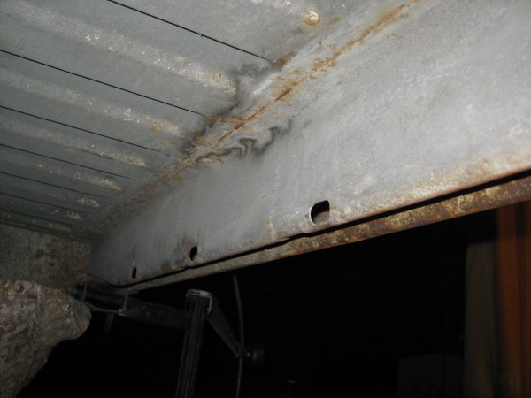

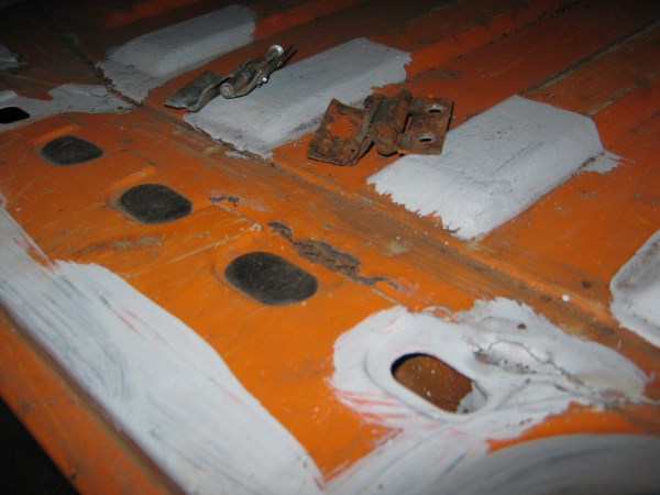

Aber das schaut doch echt gut aus am Ende.Hättte keine Werkstatt besser machen können.Das schwierigste ist aber immer das konservieren auf der Innenseite denke ich.
Re: Blechklempnerei am T3
Von innen konservieren.
Vor dem Schweissen alles bereits sauber machen. Noch kommt man ja über das Loch ran. Also raussaugen, ausblasen, mit Verdünner auswischen... eben die Innenseite so gut wie möglich reinigen. Und möglichst so reinigen, dass der Dreck vom Schweissvorgang nicht mehr kleben bleiben kann, sondern einfachst auszublasen geht.
Dann kann man zusätzlich Löcher auf der anderen Seite planen, die man später mit einem Stopsel wieder verschließen kann. Dann kann man nach dem Schweißen die Innenseite ausblasen, der Dreck fliegt geordnet raus und die Innenseite kann grundiert werden. Ich benutze dann eine normale Grundierung in 2 Viskositäten. Die dickflüssige zum beschichten des geschweißten Bereichs, eine dünnflüssige später zum Vernebeln des großen Hohlraums. Nach dem Decklackieren des Bauteils dann Hohlraumwachs oder FluidFilm.
Wenn ich schon Schweissen muss, dann plane ich gezielt Öffnungen für den Wasser Ablauf oder die spätere Wachskonservierung. Aus den Schadensbildern von Vorgängerfahrzeugen auch die typischen Schäden durch stehendes Wasser, Dreckansammlungen und dem Rostverlauf...

Das stimmt zwar, weil man großzügig über die Öffnung dran kommt. Auch hast du prinzipiell recht, aber die Bullischweller sind anders konstruiert als die Käferschweller.

So nun zurück zum Blech. Bemerkenswert fand ich, das das rausgetrennte gammelige Blech noch eine Schicht klebrigen Hohlraumwachs hatte. Dummerweise finde ich aber weder das Blech noch die Fotos nich'.
Auspusten = Ja,
aber den vorhandenen Holraumwachs auswaschen, fand ich unverhältnißmäßig. LackaufWachs bringt aber nix, also haben wir die Stelle mit Zinkgrundierung ausgenebelt.
Der Schweller des T3 hat extra Wasser-/Dreckein-+Auslauflöcher, die tiefer sind als im Bereich der B+C-Säule.
Von oben kommt man zur Nachbehandlung auch kompfortabel dran.
