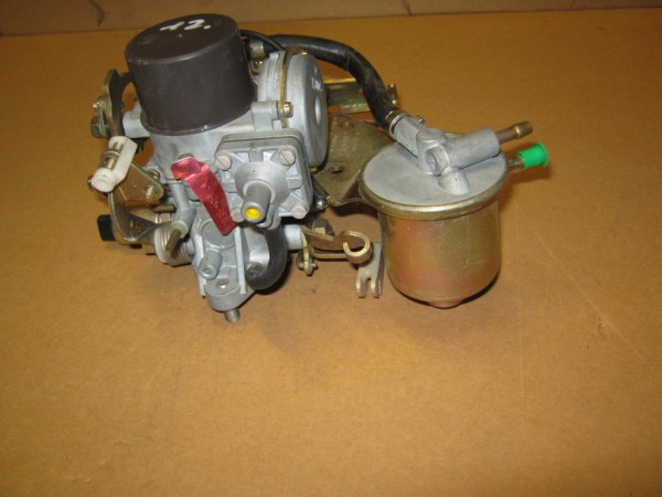

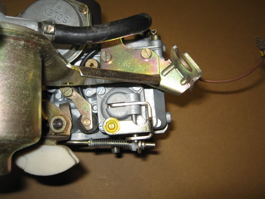

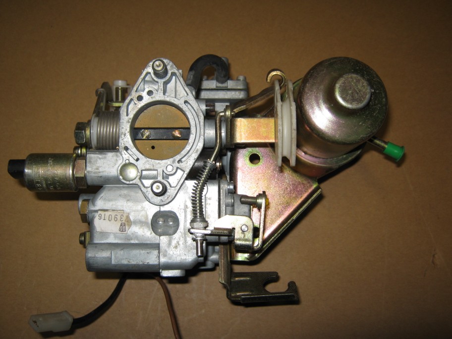

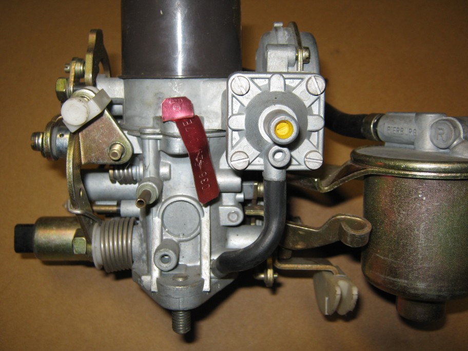

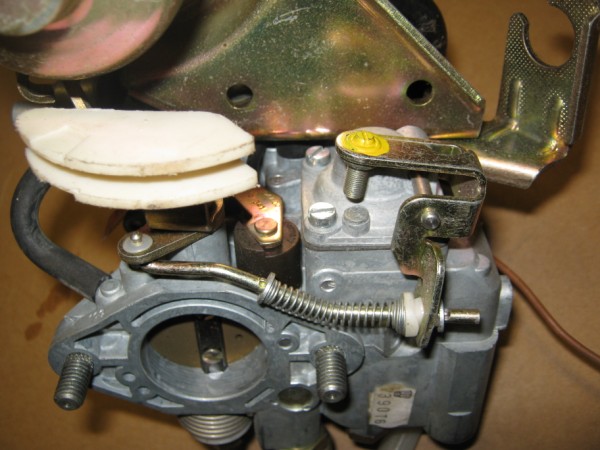

Haaaaa, ich habe den Vergaser in der Buchtentdeckt.
Ich mache mal ein paar Bilder + editier die später rein.
Was mir bisher aufgefallen ist:
- Das Fähnchen hat die NR. 036 129 017E
NR + DK-Anschlag.jpg (127.02 KiB) 3399 mal betrachtet
- 34er DK
- Flansch passt!
- Der Gashebel ist auf der falschen Seite! Das müsste man umbasteln. Evtl von einem Käfervergaser.
- Der 'Arm' für die Gasfeder fehlt + wird durch eine Feder auf der DK-Welle ersetzt.
Von unten.jpg (124.9 KiB) 3399 mal betrachtet
- Die "Stufenscheibe" ist übergangslos + der Anschlag gleitet auf Kunststoff. Zusätzlich hat der Hebel einen separaten einstellbaren Anschlag für den DK-Spalt.
- Elektrische Teillastkanalbeheizung, aber der Thermoschalter fehlt.
- Zusätzliche manuelle Choke-Vorrichtung vorhanden.
Choke Stufenscheibe Thermoschalter.jpg (147.12 KiB) 3399 mal betrachtet
- Die Kaltstartautomatik hat einen größeren Durchmesser als bei den Käfervergasern.
- Die Beschleunigerpumpe hat einen einstellbaren Anschlag (Mengenbegrenzung)
Beschleunigermenge + Teillastheizung.jpg (122.8 KiB) 3399 mal betrachtet
- Die Dose für da Benzin-2-Leitungssystem muss an eine andere Stelle (elektrische Benzinpumpe) oder man lässt es weg.
- Das Röhrchen für die Spritleitung geht nach RECHTS.
Auseinanderbasteln möchte ich ihn nicht, da es sich um eine Leihgabe zur Anschauung handelt. (Aber mir juckt es in 'en Fingern ;) :lol: )
