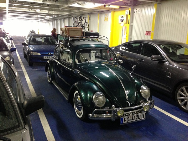

Re: Kurze VVA pro / Contra
Guckst du !
Fährt sogar bis London.
Fleischi
Fleischi
- IMG_4836.JPG (145.27 KiB) 3458 mal betrachtet
Fleischi,
mit diesem wunderschönen Oldi würde ich nicht mal ansatzweise fetzen wollen oder Fliegen mit der Seitenscheibe killen wollen.
Der wäre mir viel zu schade für sowas. Da würde ich genüßlich die Landschaft vorbei ziehen lassen.
Das ist ein völlig anderer Stil... den ich ebenfalls mag und bewundere.
Ich mag aber auch kleine Krawallkisten, klein und gemein
