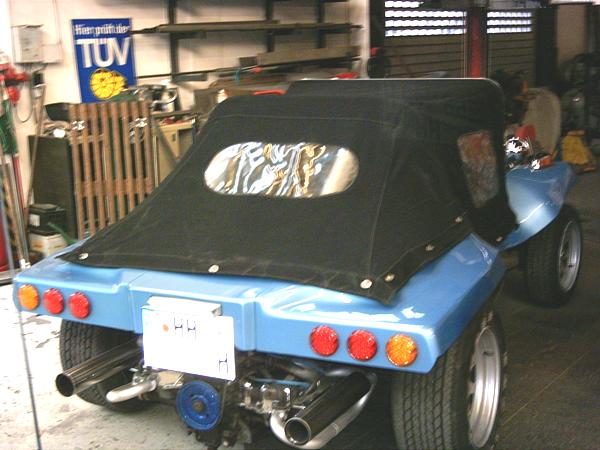

Ich habe led. Rückleuchten.
Dem Prüfer habe ich ein dune-buggy Buch aus den USA gezeigt.
Mit Bildern von Buggy mit ähnlichen runden Rückleuchten.
Das H-Kennzeichen war kein Problem.

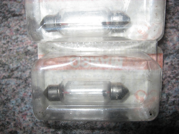

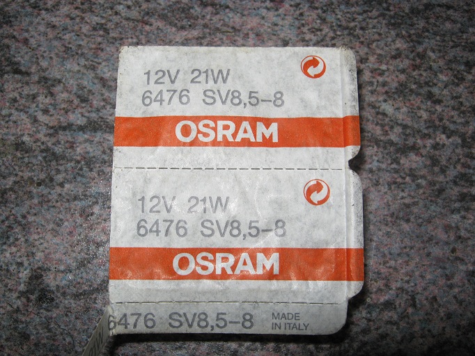

@vari-Mann: Hab gerade mit w&m telefoniert. Die Sofitten mit 18w ist die kürzeste 40mm und mit 21w ist die kürzeste 43mm.
Die c5w hat aber nur 38mm. Wenn du zeit und lust hast. Kannst mir da vieleicht ein zwei bilder von deiner machen inkl. Mass angaben? Vieleicht kann man denn Sockel etwas bearbeitenit dem Dremel.
Weil die Kleinen Runden wären auch noch sau Billig mit einem Stückpreis von 7€.
Da würde mich die komplette beleuchtung für hinten gerade mal 42€ kosten. Und aussehn dürfte es bestimmt auch gut.

Diese Warzenblinker hab ich ja vorne dran,allerdings mit einem kleinen Knubbel am Glas.Da passen dann die 21er.Kann man in meinem Blog im MT sehen.
Die dann mit der 21 Watt Birne.
Die Birnchen sind 42,5mm lang.

Hier jetzt mal ein Paar Bilder damit ihr seht was ich vor hab.
Vor ab aber noch eins. Ich bin SAU SCHLECHT im Bilder bearbeiten b.z.w dran was zu verändern.
Hoffe aber trotzdem das man sich es etwas vorstellen kann.
1. Leicht beschneiden und wieder Original Rückleuchten verwenden.
Ungefähr so: http://www.flickr.com/photos/paulsilver/3977472162/
2. Leicht beschneiden und die Kleinen Runden Hella Leuchten verbauen.
3. Großer Ausschnitt damit ich denn Motor leichter raus bekomme und die Kleinen Hella Leuchten.
So ungefähr wie bei dem:http://www.flickr.com/photos/johnmorrell/5923584935/
4. Großer Ausschnitt und Teardrop Rücklichter aus denn Staaten.
Wie bei dem hier: http://www.flickr.com/photos/kenjonbro/3654316033/
Wie gesagt bitte nicht Lachen ich bin ein sau schlechter Zeichner.
MFG Burgi1986

Also Variante drei gefällt mir gar nicht, bei Variante eins sehen die Rückeuchten verhältnismäßig sehr groß aus. Variante vier wirkt sehr bullig auf dem Foto aber sieht doch sehr stimmig aus, stimmiger als drei und eins. Nur bleibt da leider nicht viel von der Karosse übrig. die eckigen Reflektoren neben dem Nummernschild gefallen mir gar nicht, da gibts bestimmt bessere Lösungen. Schwere Entscheidung...
- buggycollector
- Beiträge: 286
Re: Karossrie Instandsetzen/Ändern Tipp's
Wenns sein muß, Variante eins. Das Heck würde ich nicht beschneiden.
Gruß Holmer
