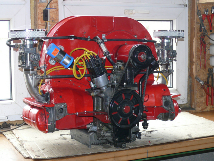

MintBug hat geschrieben:Die Stege kannst du einfach mit der Flex wegmodellieren. Beim Ölkühler musst du dir aber was einfallen lassen. Der säße vor dem Gebläsekasten des Typ1. Am einfachsten mit einer Kurzschlußplatte verschließen und vom Ölkühlerflansch mit einem Sandwichadapter zu einem externen Kühler gehen. Das Gehäuse Ist übrigens aus der AS21 Legierung hergestellt.
Das Schwungrad bzw. die Kurbelwelle sind Typ1. Normalerweise ist dort ein 215er montiert. Kannst aber jedes für den Typ1 passendes nehmen.
Die Köpfe unterscheiden sich auch in der Ventilbestückung. Die AV's haben einen 9mm Schaft und 32mm Durchmesser. EV ist 35,5mm mit 8mm Schaft. Die Köpfe haben außerdem ein langes Kerzengewinde. Teilenummer beginnt mit 070. Es passen ohne Probleme Typ1 KuZ mit entsprechenden Köpfen. Verstärkte Federn hat er schon, weil der Ventiltrieb mit 118g schweren Stößeln und 69g schweren Stangen aus Stahl fertig werden muß.
Dadurch, dass der Motor Hydros hat, ist die Stößelbohrung im Block größer. Deswegen sind die Stößelrohre wieder anders und aus Edelstahl(!). Außerdem hat er Typ3-ähnliche Idiotenbleche. Es fehlen aber die Luftleitblechstückchen an den Köpfen, sodaß du die gegen richtige Typ3 oder normale Typ1 Leitbleche austauschen musst.
EDIT:
Ich hab grad nachgezählt... Du hast KuZ mit 19 und Köpfe mit 8 Rippen. Stammen also beide vom Typ1 und nicht vom CT!
Upps, war hier mal wieder lange Zeit offline! :-( Danke für die wirklich umfassende Antwort, das ist wirklich sehr hilfreich für mich! :-). Wegen diverser Startschwierigkeiten und aus Wissenslücken meinerseits, hatte ich mich entschieden, nun meinen verbauten TYP 3 U0 Motor etwas aufzupeppen, und den CT später als Ersatzmotor mit normaler Konfiguration in Angriff zu nehmen. Alle Ventile am CT schlossen scheinbar nicht richtig, die Verkrustungen besonders an den Einlassventilen waren sehr erheblich. Hatte mich auch nicht getraut die Stege abzuschneiden. :-( Ergo, erst mal damit anfangen wo ich einigermaßen Erfahrung habe.

MintBug hat geschrieben: EDIT:
Das ist auf dem Foto scheinbar nicht richtig zu sehen. Ich habe soeben die Kühlrippen nachgezählt, an den Zylindern sind 20 Rippen, also CT Motor. Die Köpfe haben 8 Rippen und Kurzegewinde, also Typ 1. Davon ab, diese Köpfe habe ich erst mal für meinen 1,7er genommen, da die besser sind als die derzeit verbauten Köpfe.
