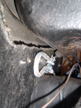

Schlauch ist ausgetauscht!
Beim Abziehen des Schellenlosen alten Schlauches ist er innen gerissen-
War ziemlich spröde. Vermutlich beim Umbau tum Buggy vor 30 Jahren das letzte mal getauscht! :shock:
Martin, wie sehen Federklammern aus?
Sind das die schellen für Spezialzangen, die Werkseitig zur Schlauchsicherung eingesetzt werden?
Gruß Alex
So sieht es jetzt aus.
Neue Leitung unterm Tank.jpg (112.17 KiB) 8940 mal betrachtet

Hallo Martin
jetzt, wo Du sie mir zeigst, erinnere ich mich. Waren mal an einem Fiat-Kühlerschlauch, den ich abbauen musste.
Damals habe ich ziemlich geflucht, weil ich die riesige (Feder)Klammer schlecht öffnen und noch schlechter wider montieren konnte.
Lag sicher an der Grösse.
Habe jetzt Schraubschellen dran wie Du sehen kannst. Nachdem der alte ungesicherte Schlauch (nach vermutlich 30 Jahren) fast nicht von den Röhrchen ging
und beim kräftigen Ziehen vorher leck ging wird es erst mal halten.
Ich werde deinen Rat bei Gelegenheit umsetzen.
