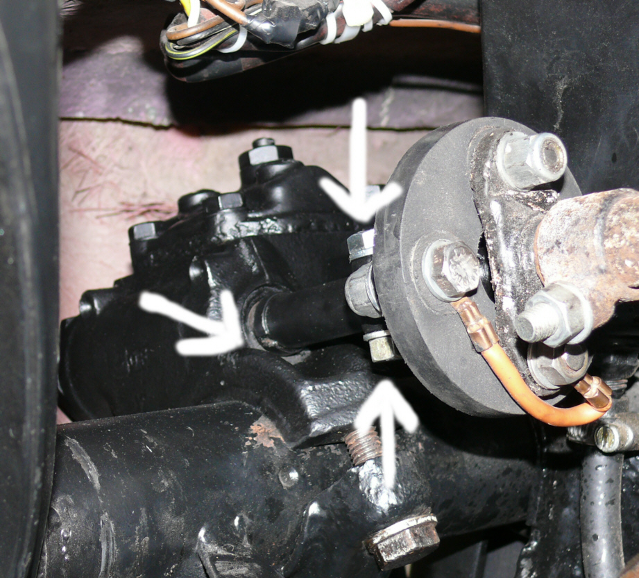

Ich möchte das Thema nochmal aufnehmen. Nach dem Umbau meiner Vorderachse http://www.kaeferundfreunde.de/viewtopi ... 5&start=30 hatte ich das Problem, das ich 5 cm Spiel im Lenkrad hatte. Ich verwendete das Lenkgetriebe von der "neuen" 1600i Achse. Alle versuche das Spiel weg zu bekommen waren Erfolglos. Heute habe ich mein altes Lenkgetriebe wieder eingebaut und das Spiel ist weg. Nur, die Markierung der Null Stellung stimmt überhaupt nicht. Nach Lesen der diversen Repanleitungen usw. komme ich zu der Ansicht, das die Markierungsklammer verdreht ist, da alles andere scheinbar in der richtigen Position ist. Siehe Foto.
Kann da jemand helfen?! Ist das so richtig?

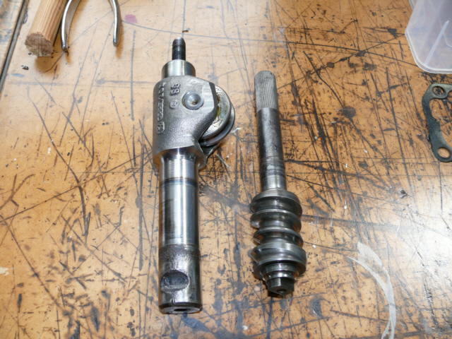

Ansonsten, alle reden immer davon, das dass Getriebe "geknackt" ist, wenn es bei falscher Position eingestellt wird. Ich habe das Getriebe mit 5 cm Spiel zerlegt und kann mechanisch nichts finden was ggf. gebrochen oder verwürgt ist.
Was geht denn da ansonsten kaputt? Wonach muss ich suchen? Siehe Foto

Re: Problem mit neuem Lenkgetriebe
Zeig das mal als Ganzes...
1200er Lenkgetriebe sehen anders aus...
