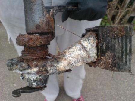

Stell mal n Bild rein, schlimmer als meine Pedalerie kanns nicht aussehen.
Re: die Pedalerie
Verfasst: Di 26. Okt 2010, 23:08
Das lag an deinem Wassereinbruch im Fussraum.
Das Alu-Gegammel ist nicht schlimm, wichtig ist, das sie gängig ist.
Der Rest lässt sich bürsten.

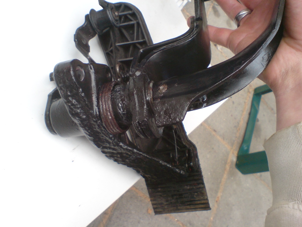

Die Rückholfeder fürs Bremspedal ist die Alte. Hatte noch gut Federkraft und war elastisch. Ordentlich Fett drauf, auch an den Berührungsflächen, und wieder drauf.
Die Feder, die das Gaspedal nach vorne zieht ist auch die Alte. Der Splint der den Bolzen am Gaspedal hält war bei mir nicht zu finden. Wahrscheinlich weggerostet. Deshalb konnte ich das Gaspedal nicht vom Pedalträger lösen ohne es zu zerstören. Also draufgelassen.
Auf dem Bild sieht man die beiden Federn. So sieht die Pedalerie nun aus.
Die Pedale(Kupplung und Bremse) wurden sandgestrahlt und lackiert. Der Pedalträger wurde ordentlich mit der Drahtbürste saubergemacht grundiert und lackiert. Die Einzelteile wurde saubergemacht und und vom Rost befreit.
