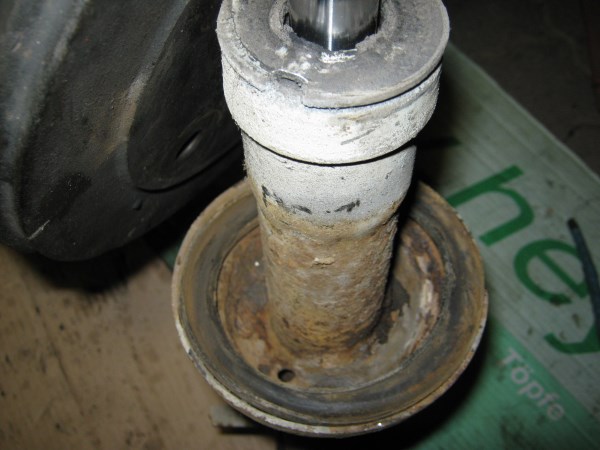

So, damit Uwe wieder ruhig schlafen kann und sich keine Sorgen um meine Räder machen muss, habe ich jetzt gerade die Pins von den Federbeinen abgesägt. Das interessante daran ist, dass weder die Pins an den Enden noch die Felgen auf der Innenseite irgendwelche sichtbaren Schleifspuren oder entsprechende blanke stellen haben. An den Pins hängt überall der Dreck flächendeckend dran und die Felgen sind ja von innen schwarz auslackiert, müsste man also eigentlich sehen oder :?:
Unklar ... Du hattest das Geräusch ja gehört Uwe ...
Re: Vorderachszappeln | Flattern beim 1302 (Dreipunkt)
Ich hatte die Schleifspuren an den Felgen gesehen + sie dir gezeigt. Ich glaube es war aber nur auf einer Seite. Die Spur/Rille ist ziemlich weit innen am Felgenbett.
Vrmtl bist du etwas ruhiger gefahren, so das der Käfer in den Kurven nicht so stark einfedert.
Bei dem Geräusch bin ich ratlos. :?

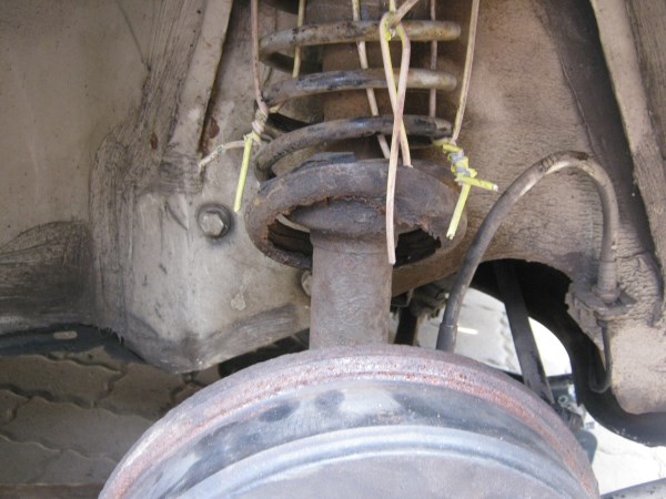

Ich würde so vorgehen: Jedes einzelne Bauteil der Vorderachse einer Sichtprüfung zu unterziehen.
Angefangen mit der Aufnahme des Querlenkers am Rahmenkopf und der Exenterschraube; Die Bremsankerbleche auf losen Sitz; Die Federbeine auf Rost im unteren Federteller (Nicht das das Schwammige wie bei Schnulli ist); die Federn auf Bruch prüfen; ob die Stoßdämpfer im Federbein auch fest verschraubt sind(Überwurf); die Domlager mit den 3Schrauben auch fest im Dom verschraubt sind.
Die Domlager selber, waren m.M. nach i.O. Die Traggelenke auch.

Also die Pins haben absolut keine Anschleifstellen, ich denke das müsste man doch sehen. :?:

Das linke Domlager macht auf alle Fälle verdächtige Geräusche wenn ich bei aufgebocktem Auto ohne Vorderräder (also entlastet) die Trommel (also die Lenkung) hin und her drehe. Das rechte klingt jedenfalls sauberer.
Die Federteller sind m.E. in Ordnung, die Federn sitzen auch gut in den Tellern, da ist mir jedenfalls nix aufgefallen.
Bremsankerbleche sind bombenfest.
Ich mache jetzt gleich mal Probefahrt, wenn das Geräusch weg ist lag´s trotz "Unsichtberkeit" an den Federbeinschrauben im Felgenbett.

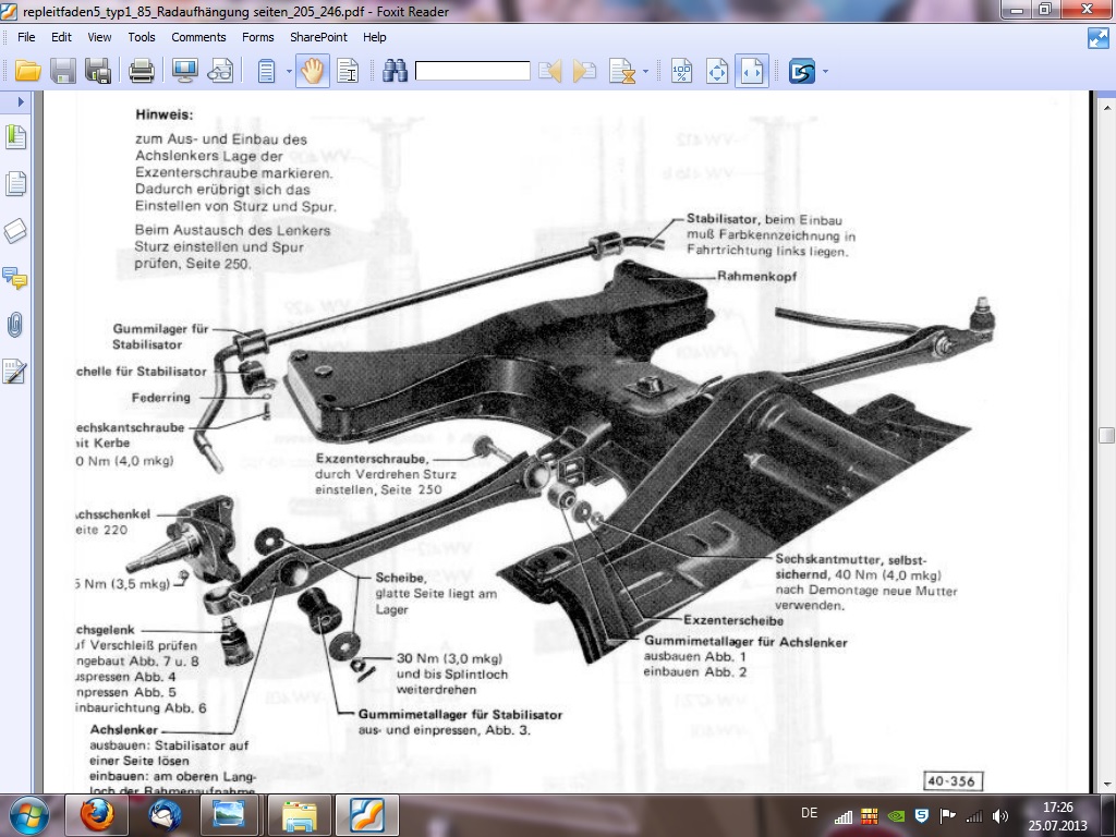

Dann habe ich quasi als Vorbereitungsmaßnahme mal an den Schrauben der äußeren Stabibefestigungen rumgespielt um zu sehen, ob sie aufgehen. Bei der linken hat sich der blöde Splint allen Lösungsversuchen widersetzt, den habe ich dann klassisch mit der Kronenmutter abgedreht. Nu steckt natürlich der Rest noch drin und ließ sich auch bei eingebautem Stabi nicht rausklopfen, ich könnte mir vorstellen, dass das besser geht, wenn man den Stabi komplett ausgebaut hat. Dooferweise hatte ich natürlich nun die linke Mutter ab, und musste sie nun ohne Splint wieder montieren, das muss ich im Auge behalten, denn das scheint leider irgendein Sonder- oder Feingewinde zu sein, meine Selbstsichernden Muttern in der Größe, die ich noch da hatte gehen jedenfalls nicht drauf.
Sitzt der Stabi eigentlich irgendwie unter Spannung in den Halterungen oder kann man den einfach rausziehen, wenn die vorderen Schellen und die seitlichen Kronenmuttern abmontiert sind ?
Die Gummis in den Querlenkern, wo der Stabi außen fest ist - bekomme ich die überhaupt mit Hausmitteln raus ?
Die neuen sind ja geteilt und sollten sich leichter montieren lassen.

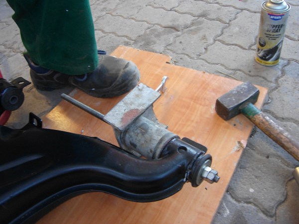

Die Gummies bekommst mit einer Gewindestange ausgezogen. 'Ne richtig lange Schraube tut's auch. Als Gegenlager nimmst du ein Stückchen 2"-Rohr. So ca 6cm lang, da ein Stück Flacheisen hinter, mit Loch für die Schraube. Besser wäre aber ein Winkeleisen.

Das Bild ist schonmal sehr erhellend.
Die roten vorderen Stabi-Gummis sehen prima aus und wirken vom Anfassgefühl her deutlich vertrauenserweckender als die "pseude-origninal-Style-Teile" die ich letztes Jahr verbaut habe.
