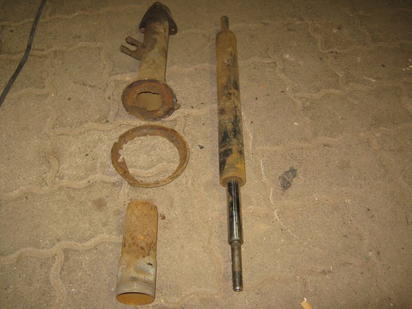

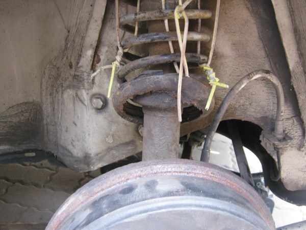

Ich würde so vorgehen: Jedes einzelne Bauteil der Vorderachse einer Sichtprüfung zu unterziehen.

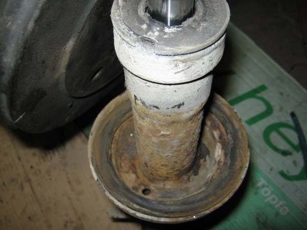

Angefangen mit der Aufnahme des Querlenkers am Rahmenkopf und der Exenterschraube; Die Bremsankerbleche auf losen Sitz; Die Federbeine auf Rost im unteren Federteller (Nicht das das Schwammige wie bei Schnulli ist); die Federn auf Bruch prüfen; ob die Stoßdämpfer im Federbein auch fest verschraubt sind(Überwurf); die Domlager mit den 3Schrauben auch fest im Dom verschraubt sind.
Die Domlager selber, waren m.M. nach i.O. Die Traggelenke auch.

Das linke Domlager macht auf alle Fälle verdächtige Geräusche wenn ich bei aufgebocktem Auto ohne Vorderräder (also entlastet) die Trommel (also die Lenkung) hin und her drehe. Das rechte klingt jedenfalls sauberer.
Die Federteller sind m.E. in Ordnung, die Federn sitzen auch gut in den Tellern, da ist mir jedenfalls nix aufgefallen.

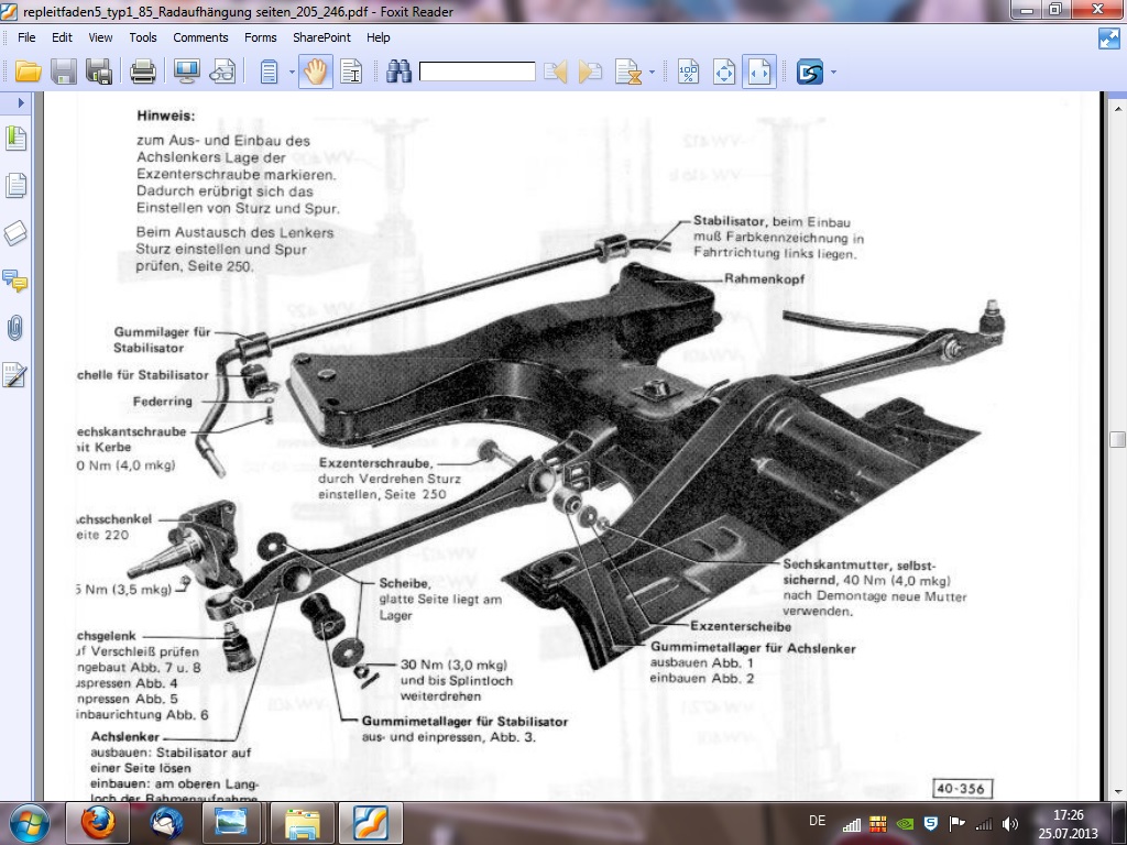

Sitzt der Stabi eigentlich irgendwie unter Spannung in den Halterungen oder kann man den einfach rausziehen, wenn die vorderen Schellen und die seitlichen Kronenmuttern abmontiert sind ?

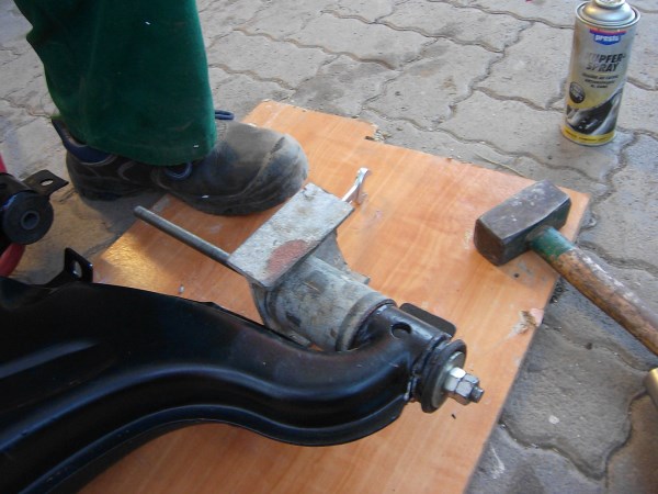

Die Gummis in den Querlenkern, wo der Stabi außen fest ist - bekomme ich die überhaupt mit Hausmitteln raus ?
Die neuen sind ja geteilt und sollten sich leichter montieren lassen.

An den Gewinden siehst du es nicht. Die sind hart, aber an den Felgen siehst du es. Das ist weicher Stahl.
Die Gummies bekommst mit einer Gewindestange ausgezogen. 'Ne richtig lange Schraube tut's auch. Als Gegenlager nimmst du ein Stückchen 2"-Rohr. So ca 6cm lang, da ein Stück Flacheisen hinter, mit Loch für die Schraube. Besser wäre aber ein Winkeleisen.
RLF Stabbi.jpg (225.03 KiB) 2965 mal betrachtet

Das Bild ist schonmal sehr erhellend.
Die roten vorderen Stabi-Gummis sehen prima aus und wirken vom Anfassgefühl her deutlich vertrauenserweckender als die "pseude-origninal-Style-Teile" die ich letztes Jahr verbaut habe.
