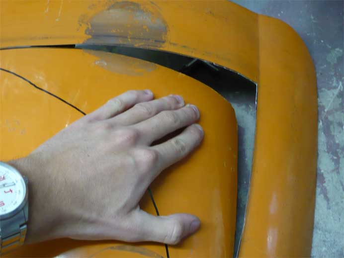

Nachdem das Blech auch für die zweite Seite fertig geworden ist, konnte ich endlich mit dem bearbeiten der Haube beginnen. Nach dem einzeichnen wurde zuerst entlang der geraden Linien gesägt:

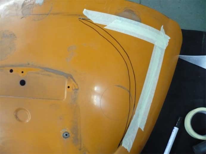

Damit das Blech beim Sägen nicht allzusehr vibriert, müssen die ersten beiden Schnitte nocheinmal abgeklebt werden.

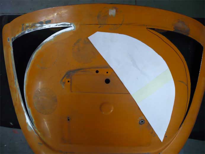

Und fertig sind die beiden Öffnungen! Mit einer Papierschablone wurde der innere Bogen von der einen, auf die andere Seite übernommen.

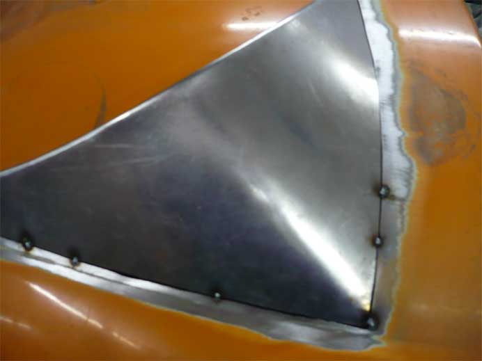

Die Bleche können nun eingeschweißt werden:

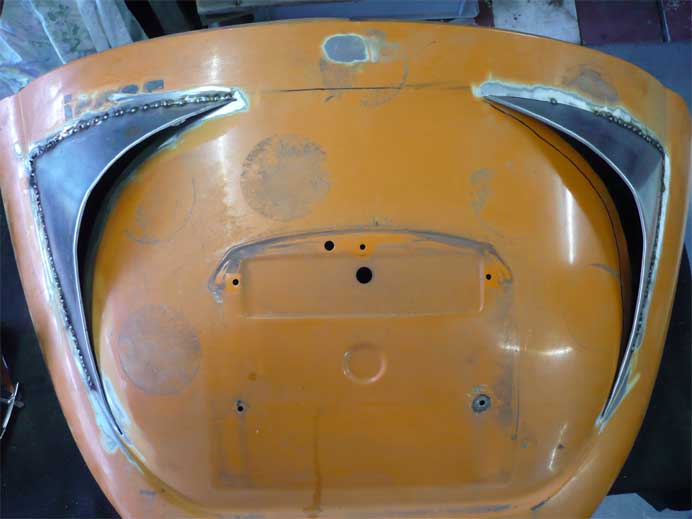

Hier der jetzige Stand der Dinge: Ja, ich weiß, die Schweißnaht ist nicht die allerschönste, aber dafür eine meiner ersten Versuche... Die Naht verschwindet zum Glück ja nach dem Abflexen.
Wie man sieht muss noch geschweißt und hier und da noch etwas zurechtgebogen werden. Was mir etwas Sorgen macht, ist das Blech, das frei unter den eingeschweißten Blechen liegt. Dieses gibt doch ziemlich nach. Mit eingeschweißten Blechen ist es relativ stabil, vorher war es schlimmer. Vielleicht werde ich noch Rundmaterial an die Kante schweißen, allein wegen der Schärfe. Kann sowas Probleme beim Tüv geben, die scharfe Kante liegt doch innen drunter?

So ein Gurkenhobel wird Probleme machen. Ich kann mir nicht vorstellen, dass dein TÜVer einfach so dran vorbeigeht und nix dazu sagt.
Wenn die Kanten umgelegt werden, so dass ein minimaler Radius entsteht, dann ist das kein Problem. Es würde auch eine Abstellung genügen mit etwa 120 Grad, Hauptsache, der Gurkenhobel zeigt nicht zum Fussgänger.
Oder ein Keder drauf.
Richtig in Blech macht man das VOR dem Einsetzen, man legt einen Draht in die Abkantung und drückt ihn dann zu. Dann entsteht ein sehr schöner gleich runder Radius. Danach läßt man Farbe in den Hohlraum laufen und siegelt ihn zu.
Im absoluten Notfall könntest du einen 3-4mm Draht daran hartlöten und verputzen. Ein Heidenaufwand...
Aber so ist Karosseriebau eben...
