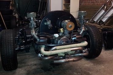

Darf ich mich da bei dir dranhängen, hab auch die Streetsport von Ahnendorp gekauft und verbaut, was die mir gegeben haben ist eine Bestätigung, dass die Anlage H-tauglich ist. Bezug genommen auf eine Anlage die im Museum in Wolfsburg steht über 30 Jahre alt von TDE. Mehr habe ich leider noch nicht.

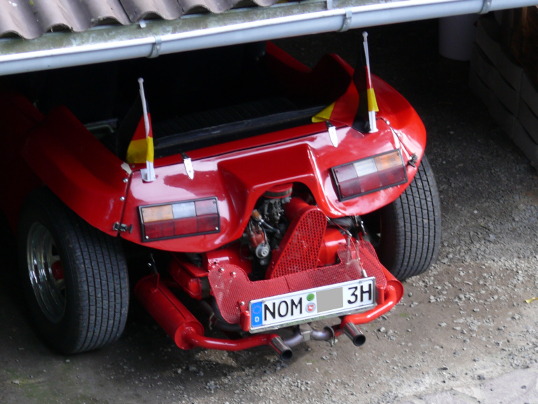

Also aus meiner Sicht ist die optisch identisch mit der CSP Anlage! Oder täusche ich mich da?! Für die CSP Habe ich ein Gutachten, mit Zeichnung usw.. Hab das sogar mal eingescannt. Meine ist eingetragen und ich habe ein H. Könnte das helfen?scarlett75 hat geschrieben:....... die Streetsport von Ahnendorp gekauft und verbaut, was die mir gegeben haben ist eine Bestätigung, dass die Anlage H-tauglich ist. Bezug genommen auf eine Anlage die im Museum in Wolfsburg steht über 30 Jahre alt von TDE. Mehr habe ich leider noch nicht. .....@Vari wenn du von deinem TÜV das ok bekommen hast, könnte da eine Kopie von deiner Abnahme, uns auch helfen?......

Schaden kann das nie Martin, wäre nett, wenn du mir was schicken könntest, oder per Email zum ausdrucken.

Re: Suche Bilder von Buggy-Auspuffanlagen "von damals" oder "H"
Hallo,
habe meinem Kübel in Zuge der Restauration ebenfalls die Ahnendorp Auspuffanlage gegönnt und möchte demnächst damit zum TÜV.
Die schriftliche Bestätigung, dass die Anlage schon vor 30 Jahren hergestellt wurde habe ich auch bekommen, aber das reicht ja für die Eintragung noch nicht -> wie du schon geschrieben hast scarlett75
Kommt man mit dem Gutachten der CSP Anlage weiter, hast du es schon versucht?
Wäre super wenn du mich hier auf dem Laufenden hälst
Arne
Arne
