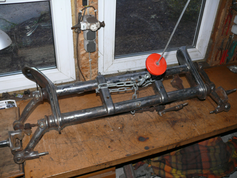

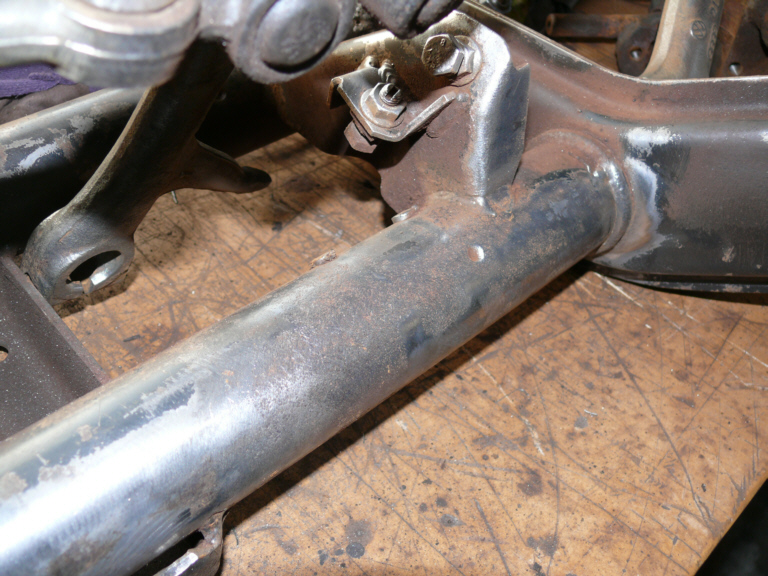

Es geht wieder voran :-) Noch etwas Nacharbeit in den Ecken, dann kann sie lackiert werden.

Ich hatte meine Achse mit Holz und Gewindestangen abgedichtet, so sandstrahlen und anschließend Pulverbeschichten lassen. Der Pulverer kannte die Käferachsen schon und meinte dass die Lösung mit den Gewindestangen ideal ist. Ich konnte das Holz fest anziehen und so hat sich das dann an der Kante abgedichtet.
Re: Vorderachse vom Käfer überarbeiten
Sehr gut gemacht, auch die Gewinde sind dicht... kann man nicht meckern. Ja, so gehört das gemacht.
Wobei... die sieht KTL beschichtet aus oder täuscht das? Sie ist zwar an den Nähten nicht entschlackt worden, (gschlampert bürschtelt...) aber ansonsten ist das ein excellenter Rostschutz/Haftgrund für die anschließende richtige Lackierung.
