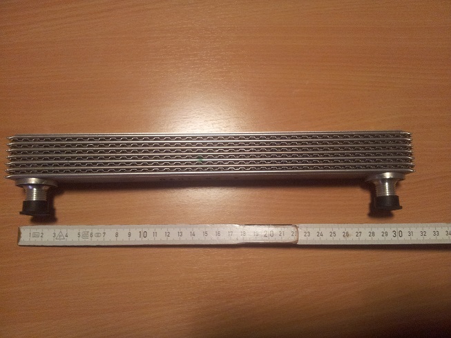

Unter anderem ein geschenkter, neuer Ölkühler. Der mir aber jetzt so in der Hand klein vorkommt, ich hab mal ein Bild angehängt. Ist ein Kühler von BEHR aus Alu. Wird der reichen als FF-Kühler bei einem 1,6er der nur erhöhte Verdichtung hat? Er hat die Maße 310mm x 35mm x 35mm, 10er-Bohrungen und 7 Reihen.
Der Serienkühler fliegt nun doch raus, ist undicht. Voraussichtlich verzichte ich auf ihn, da ja eh die Klappen und der Thermostat fehlen....

Als Zusatzkühler würde er locker reichen, aber als alleiniger Hauptkühler... hmmm, etwas grenzwertig. Ich empfinde ihn als etwas klein.
Wenn er voll im Fahrtwind steht, müßte ein 1600er damit klar kommen. Hinter dem Nummernschild verdeckt wird er schon zu klein werden.
Egal, wennst ihn schon hast, probier's aus. Bau die Halterung so, dass du den Kühler nochmal tauschen kannst falls nötig. Er ist immerhin schönes Alu und das bringt bereits mehr als so mancher /8 aus Messing.
Wenn du die Leitung nach vorne in Metall machst, Stahlrohr verzinkt (bloß kein Kupfer...), dann kühlt das auch zusätzlich.
