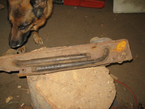

Ich habe einen geöffneten Auspuff rumliegen. Da kann ich dir mal ein Bild zum Verständnis einstellen.
Diese löchrigen und zugebogenen Rohre sind die Reflektionsschalldämpfer.
Die Endrohre sind Absorbtionschalldämpfer.
Beide Arten braucht man um eine vernünftige Schalldämpfung zu erreichen!

Re: Serienauspuff modifizieren/Frisiertipps gesucht
Jahrelang liegt das Ding vor den Füssen rum!
Dann braucht man mal 'n Photo.
Wo isses nur? PC unorganisiert! Das Teil liegt nicht mehr an der erinnerten Stelle.
Aber ich hab's gefunden!
Ich editiere es als Nachtrag auch mal in meinen vorangegangenen Beitrag rein.
- IMG_1902.jpg (62.9 KiB) 4023 mal betrachtet
