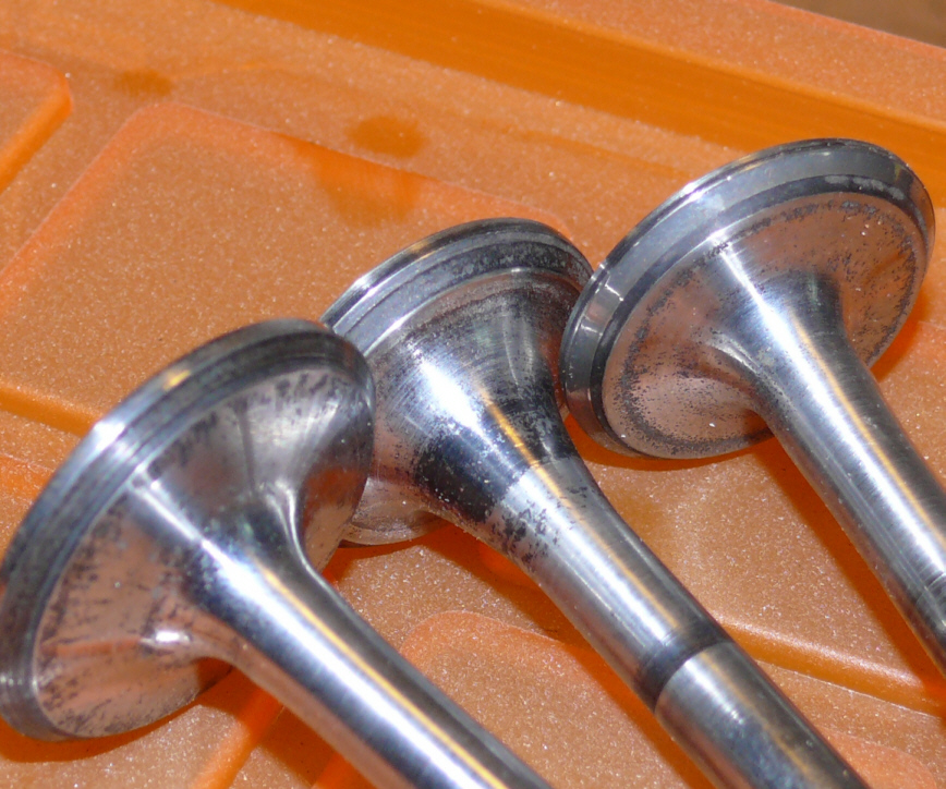

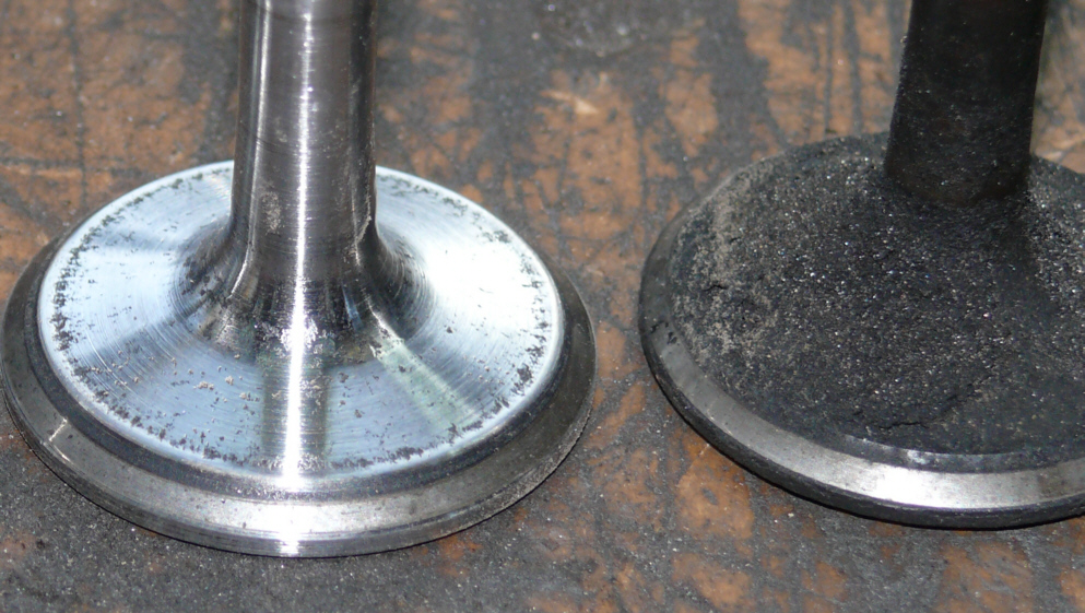

Einen Ventilsitfräser habe ich nicht. Muste erst einmal einen Sitz nachfräsen lassen. Das hat dann Wienstroth in Göttingen für nen 10er gemacht. Ansonsten schleife ich nur ein. Aber mit neuen Ventilen ist das ne echte Geduldsarbeit. Alte Ventile die in dem Sitz waren geht fix, neu dauert lange wenn die dicht sein sollen.AHS IMP 1 hat geschrieben:
Glaube sogar Helmut + Feuertonne haben solche Sätze???
Schätze mal, wenn die Teller zu groß sind, lässt sich das auch in'r Bohrmaschine eingespannt abtragen.
Ich schleife immer an der Bohrmaschine den Tellerrand sauber, damit bekommst Du die auch kleiner.

Vielleicht ist das auf den Bildern etwas zu erkennen. Die Teller habe ich am Rand nachgeschliffen. Nacher und Vorher. Die drei Ventile im anderen Bild sind nur gereinigt, Tellerrand nachgeschliffen aber noch nicht eingeschliffen.
