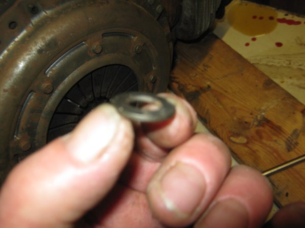

Sowas war als Zylinderkopfunterlegscheiben montiert. :o
Man beachte, wie die sich "geschüsselt" hat!

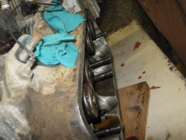

Auf diesem Bild sieht man, um wieviel die Einlassventile tiefer hängen + sich auch mit der 'Hammerklopf-Methode' nicht bewegen lassen.
Die Ventile haben zwar die Kolben angetitscht, sehen aber nicht so krumm aus, das es ein Klemmen erklärt.
Da scheint ein USA-Bastler einiges an Arbeit + neuen Teilen investiert zu haben. Jedoch ohne Verstand + technischen Hintergrundwissen. :o :cry: Auch ein ungeeigneter 009 Verteiler!

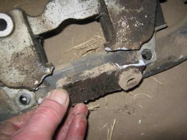

Zum Motorträger habe ich einige Bilder.
Der war nicht richtig an den Motor geflanscht + als sie das Getriebe mit der 'Grießheimsäge' ausgebaut haben, ist der Motor soweit gekippt, das er den Träger geknackt hat. Also nicht deine Schuld.

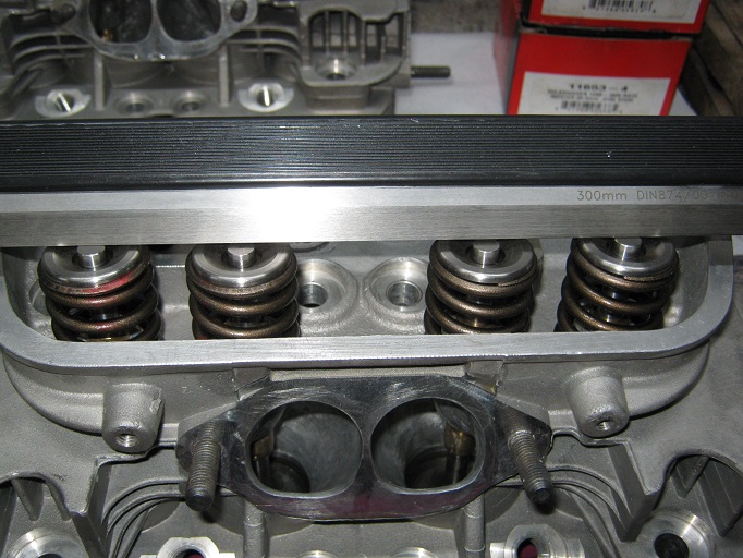

Öm...habt ihr das klemmen oder offen stehen der Ventile nur an deren Position zu den AV festgelegt ?
Oder versucht die zu bewegen?
Nicht das die gar nicht fest stehen und euch die Einbaulage getäuscht hat ?
Das die EV tiefer stehen kann durchaus gewollt sein.Hat mit der Füllung zu tun und der Hitzeableitung der AV.
Die EV füllen so besser weil sie den Querschnitt schneller und weiter offen machen und die AV geben ihre Hitze besser ab wenn sie so liegen.Da sie tiefer im Material der Köpfe liegen (die Ventilteller) wo die Ableitung an mehr Alumasse besser ist.
Haben meine neuen Köpfe auch so bekommen die Bearbeitung.Tuning halt.
