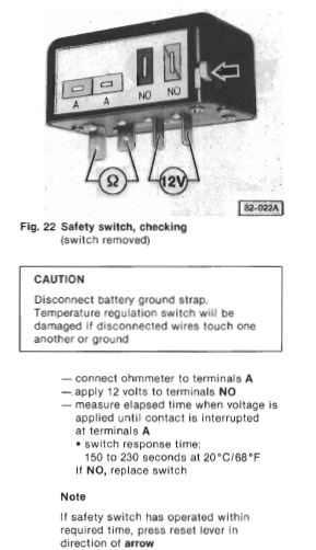

Ich hab auf Anhieb keine Nummer gefunden, aber vlt stand die auf dem abgebrochenen Teil.
Habs gefunden, so kann mans überprüfen.
Ich vermute, es schaltet ab bei zu hoher Temp.
