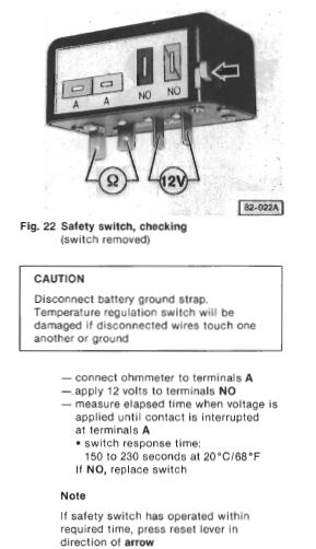

Ich hab auf Anhieb keine Nummer gefunden, aber vlt stand die auf dem abgebrochenen Teil.
Habs gefunden, so kann mans überprüfen.
Booster Switch.JPG (32.19 KiB) 3429 mal betrachtet
Ich vermute, es schaltet ab bei zu hoher Temp.
