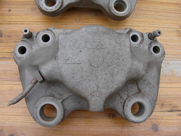

wie schon gesagt wurde erst mal die nippel rausdrehen und die kolben ausbauen.
wieso hast du die gehäusehälften auseinandergeschraubt?
die dichtungen dazwischen sind nicht im reparatursatz.
zu den nippeln noch ein tip/ trick.
nicht einfach den schlüssel ansetzen und mit immer grösser werdender kraft dran ziehen!
das führt fast immer zum abreissen.
schlüssel ansetzen, mit einer hand leicht auf druck halten.
mit der anderen hand gegen den schlüssel klopfen/ schlagen.
erst mal ganz vorsichtig, zur not dann etwas kräftiger.
wenn der sich löst ensteht ein ganz typisches knackendes geräusch.

JonHue hat geschrieben:Okay.... Ich muss nur schauen, dass ich die Entlüftungsschrauben überhaupt heraus bekomme.
So übel sehen die von außen gar nicht aus. Wenn ich es richtig erkenne, ist es um den Kolben, Kupferpaste und Bremsstaub + kein Rost.
Die Entlüftungsnippel, auch Abgerissene, bekommst du raus, indem du ein Torxbit einschlägst + mit'n Schlagschrauber auf geringster NM raustuckelst.

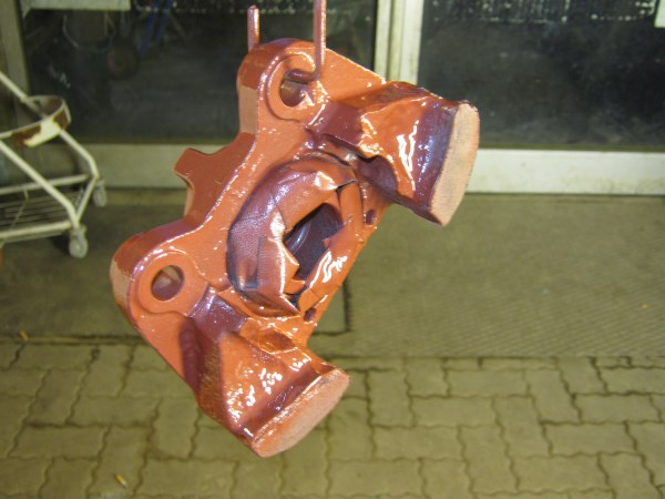

Entscheidend für die Überholungswürdigkeit ist, ob die Bohrung für den Bremskolben Rostmacken hat. Leichte Rostansätze kann man mit Stahlwolle auspolieren, aber bei Rostporen ist die Dichtigkeit der Druckmanschette zu ungewiss.
Wenn du dir die Arbeit machen willst, würde ich wie folgt vorgehen.
Staubmanschetten abbauen.
Kolben mit Druckluft ausdrücken + Bohrung prüfen.
Entlüftungsnippel rausdrehen
Kolben + Staubmanschetten wieder einbauen, sowie alte Entlüfternippel + alten Bremsschlauch eindrehen + Satteltrennflächen mit Panzertape abkleben.
Sandstrahlen.
Lackieren oder galvanischen Rostschutz + mit Überholungssatz zusammenbauen. Wichtig, vorm Zusammenbau sämtliche Trenn- + Schraubflächen säubern + mit Speziealfett! z.B. ATE Bremszylinderpaste eincremen.
(Die Dichtungen für die Druckbohrungen scheint bei Raanas-Überholsatz nicht dabei zu sein? :o :o :o ) Da darfst du keinesfals handelsübliche verwenden, nur spezielle für Bremssättel!!! Ansonsten ist die Qualität vom Raanas Ersatzteilen bisher immer OK gewesen.
(Ich habe aber auch schon blaues PU-Fett genommen ;) , aber sämtlich anderes Fett ist bei Bremsengummis absolut tabu!)
