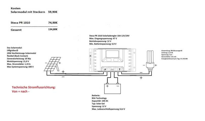

Ich habe mir mal deinen Stromlaufplan angeguckt. Ich habe mal für meine Mutter auch eine Inselsolaranlage zusammengestellt, aber nur mit 20 Wp, da nur ein Weidezaungerät betrieben werden musste. Wie hast du das Solarmodul mit der Batterie verbunden? Hast du keinen Laderegler dazwischen?
Das System für meine Mutter lief im Sommer sehr gut. Im Winter ist es jetzt abgebaut und habe auch schon mal überlegt es zu einem Solarmobil umzubauen, aber habe die Sorge, dass es einer von der einsamen Pferdekoppel klaut.
Ich lade an dieser Stelle meine Zeichnung von damals hoch.
- K640_Inselsolaranlage.JPG (30.21 KiB) 6858 mal betrachtet
VG Richard

Bugfriend hat geschrieben: ↑Do 6. Jan 2022, 16:51
Cooles Projekt, Walter!
...Wie hast du das Solarmodul mit der Batterie verbunden? Hast du keinen Laderegler dazwischen?
VG Richard
Doch, da ist natürlich ein Laderegler dazwischen.
Das ist auch das größte Problem. Ich weiß nämlich nicht, wie der sich mit dem Regler der Lima's verträgt. Das habe ich noch nicht ausprobiert. Könnte teuer werden beim Fehlversuch. Deswegen bisher nur entweder, oder. D.h. die große Batterie wird entweder mit den Lima's oder dem Solarmodul bespeist, noch nicht gleichzeitig. Da muss ich jedes mal umhängen.
Bis jetzt habe ich noch keinen Spezialisten gefunden, der mir befriedigende Aussagen geben konnte. Es wird meist der Einbau von Trenndioden empfohlen, aber dann könnte es Probleme mit dem Stromfluss und der Regelung über das kleine Kontrollbirnchen (4W) geben.
Die beste (aber auch teuerste und platzfordernde) Lösung wäre:
- für jede Lima und für die Solaranlage eine große (exakt gleiche) Batterie bespeisen, und dann nach der Batterie alles zusammenschalten auf den Invertor für 240V.

vw71h hat geschrieben: ↑Do 6. Jan 2022, 18:52
Das weiß ich leider auch nicht. Wie ist es denn im Käfer? ..., da wird der Strom, bei geladener Batterie durch dicke Kabel nur im Kreis geschickt ohne Verbraucher. Dann aber mit den dicken Kabeln von den Lima an die dünne Kabel von dem Solarladeregler würde mir auch Sorgen bereiten.
