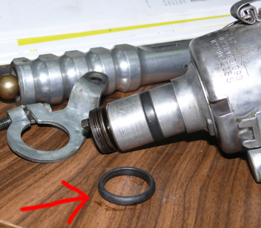

woita hat geschrieben:Beim Verteiler ist nur eine Gummidichtung.
Siehe schwarze Gummidichtung auf dem Bild:
gruß woita
Dann gehe ich davon aus, das dieses der richtige O Ring ist, siehe Foto. Habe es gerade probiert, geht stramm über die Welle. Die Benzinpumpe sah gut aus, und das verkrustete Öl saß ringsherum unter dem Verteiler. Bleibt nun noch, wie stelle ich den motor richtig ein? 0° oder 7,5° vor OT. Hat jemand eine Idee?!
feuertonne0815
Beiträge: 605
Beitrag von feuertonne0815 »
vw71h hat geschrieben:wenn es um den Verteiler herum sifft, dann muss es nicht an diesem liegen. Bei mir kam es von nebenan: von der Benzinpumpe. Die Bakelitscheibe hatte einen Riss.
Das scheint es bei mir nicht zu sein, sieht eher nach O Ring des Verteilers aus. Danke
