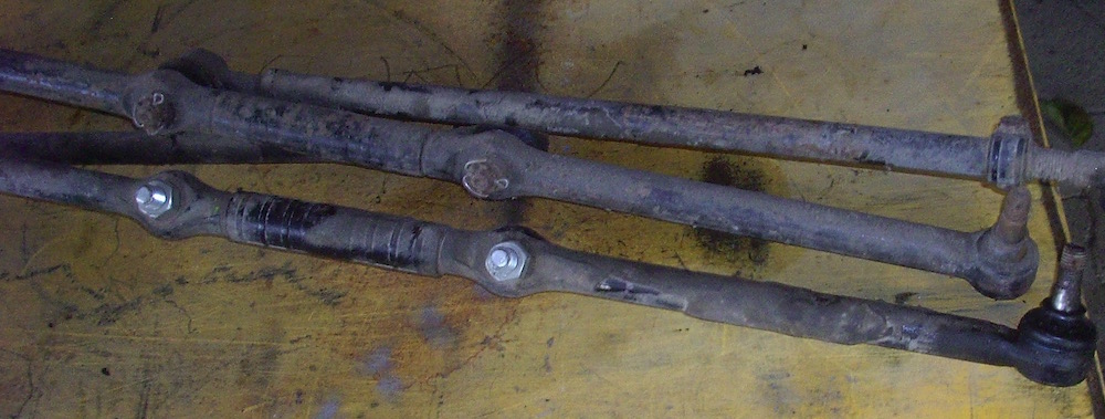

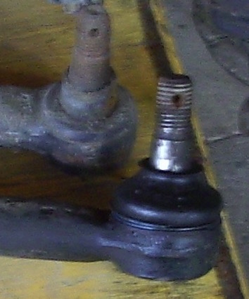

am letzten WE haben wir nicht nur an Steffis Motor geschraubt, sondern auch noch viel geguckt und gequatscht, wie üblich ...
Dabei kam noch einmal das Thema mit den Kunststoffteilen an den Konen der mittleren Spurstange beim LV auf den Tisch. Irgendwo (MT?) schrieb mal jemand, dass diese Kunststoffteile nicht mehr zu bekommen sind. Wir haben also die Schatzkammer durchwühlt und am grünen Käfer geguckt: Es gibt zwei verschiedene Ausführungen, einmal mit diesem Abdichtring plus einem nicht mehr vorhandenen Staub- oder Schutzring. Die andere hat eine ringgesicherte Gummikappe wie bei den Kugelköpfen. Laut meinem Repleitfaden hat der 02 die erste Ausführung. Irgendwann in 1973 muss dann wohl die zweite Ausführung zur Anwendung gekommen sein. Die Gummikappe mit Ring lässt sich bei der alten Ausführung leider nicht nachrüsten, da die Nut für den Ring fehlt, logisch.
