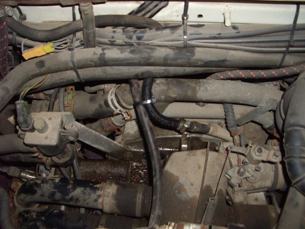

Letzte Woche ging beim Bulli der Öldruckalarm los, Mist, nervt ganz schön beim Fahren. Motor aus, Motor an, weg, nach 10 Minuten wieder da. Naja, Öldruckschalter defekt oder Kabel beschädigt mit sporadischem Massekontakt. Motor zu wenig Öldruck? Nee, der ist ja noch neu, nicht mal 150.000 auf der Uhr. Der WBX hat 2 Öldruckschalter. Einer sitzt unten zwischen den Stößelschutzrohren, verdeckt durch ein Schutzblech das an den Zylinderkopfstehbolzen mit befestigt ist. Blöd ranzukommen, die Schrauben sind am Kopf immer völlig verrostet, wie beim Käfer. Der andere sitzt hinten zwischen Riemenscheibe und Wasserpumpe, da brauchtste zwar Hebammenhände um dranzukommen, aber es geht. Also erstmal den Weg des geringsten Widerstandes: Kabel kontrolliert, alles ok, den hinteren Schalter raus, neuen rein, Motor laufen lassen, kein Alarm. Aber ob der Fehler jetzt behoben ist, weiss ich das erst nach ner längeren Probefahrt. Also Motorklappe wieder einbauen, halt, was stinkt denn da nach Sprit ???
Re: T3 WBX
Gut, dass du da geschaut hast. Uwe wird sich wegen der Gummiqualität bestätigt fühlen.
Aber die Sache mit der Lampe ist noch nicht gelöst? Ist es nur ein Defekter Schalter, oder hast du wirklich zu wenig Öldruck? Ich wär nicht so entspannt, wenn die Lampe leuchtet :?
Re: T3 WBX
nee, der Test obs der Schalter und ob es dieser war folgt noch, erstmal den Spritschlauch erneuern. Da bleibe ich ganz entspannt, wenn der Öldruck wirklich weg ist, ist er weg, ob ich mich aufrege oder nicht ...
Re: T3 WBX
Das ist aber schon heftig, was da bei der Spritleckage rauskommt!
Ist das die Druckringleitung für die Einspritzdüsen? Wenn ich's richtig in Erinnerung habe, liegt da ja 'n konstanter Druck um die 2-3bar an.
Re: T3 WBX
nee, ist die Zuleitung von der Spritpumpe her. Der Bus riecht schon länger nach Sprit, ich konnte das aber beim besten Willen nicht finden. Keine Tropfen dran, nichts. Hatte die Tankentlüftung im Verdacht, weil ich meinte, dass das bei vollem Tank eher gerochen hat. Vielleicht ist da ja auch noch ne Baustelle. Aber so heftig wie das jetzt hier rausdrückt, manman ... und Ute fragte letztens noch, wie das Gespräch auf abgefackelte Bullis kam: Warum brennen die denn so oft ab ???? ...

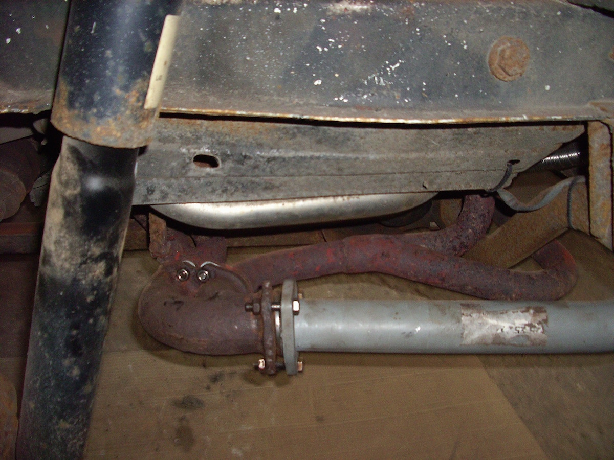

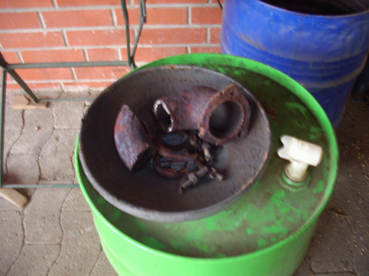

Das Rohr von der Schalldämpferanlage ist drin. Von dem Sammler an einem Ende war aber ein Halteauge weggegammelt .... Lies sich so nicht mehr gas-und lärmdicht zusammenschrauben. Immerhin lag noch ein gebrauchter im Regal. Den alten musste ich in kleinen Stücken rausflexen, alles um die Schrauben rum waren nur noch homogene Rostklumpen. Bei der Gelegenheit fielen mir die kümmerlichen Rostreste der Tankhaltebänder ins Auge, auch die Benzinpumpe hängt nur noch an einem Gummilager ... wenn man erstmal anfängt. Hat wohl einige Wartungsmängel, der alte Bursche. Die Bremsen vorn müssen auch noch neu, ein Schleifgeräusch habe ich da auch schon lokalisiert: die Schutzbleche von den Bremsscheiben existieren nur noch als Fragmente, gibts aber auch aus VA, hinten hab ich noch nicht geguckt...
Was über dem Abgasrohr so schön glänzt ist übrigens ein Kühlwasserrohr. Daneben der Flexschlauch von der Standheizung/VA). Nachdem ich das zweimal wg. Durchrostung auswechseln musste, sitzt da jetzt eins aus VA drin. Die Schutzbleche für die Stößelrohre sind inzwischen auch schon aus VA. Warum haben die den Bus nicht gleich komplett aus VA gebaut ????
Auspuffrohr +Krümmer.jpg (317.53 KiB) 1617 mal betrachtet
krümmer alt.jpg (266.57 KiB) 1617 mal betrachtet
