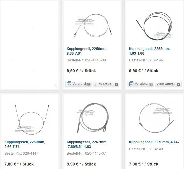

vw71h hat geschrieben:noch eine Frage zum Kupplungsseil:
Ich habe das Gefühl, als wäre das neue Seil zu kurz, auch wenn es die selbe Länge wie das vorher hat. Ist das AT Getriebe mit dem Zwei-Punkt-Schaltkopf länger als das AQ mit dem selben Kopf?
Die Flügelmutter geht grad so aufs Gewinde vom Seil drauf und das Lager wird schon etwas ausgerückt. Kann man auf dem Foto ganz gut sehen
Ich muss noch mal auf dieses wirklich für mich wichtige Thema zurück kommen:
Bevor ich den Motor wieder einbaue muss schon klar sein, ob es mit dieser kurzen Seilbefestigung und der Lage des Ausrücklagers im Ruhezustand in der Getriebeglocke so funktioniert.
Gibt es eine Methode, um den richtigen Abstand des Ausrücklagers (zu was?) im Zustand vor dem Motoreinbau zu ermitteln.
Wäre schon doof, den Motor erst einzubauen, festzuziehen, und dann festzustellen, das das Kupplungsspiel unterschritten ist.
Jemand eine Idee?
Re: Getriebewechsel
Das Thema ist immer noch nicht gelöst und ich glaube, es gibt da Missverständnisse beim Verkauf der verschiedenen Seile.
Warum gibt es überhaupt so viele verschiedenen Kupplungszuglängen, wo es doch nur entweder den kurzen oder den langen Vorderwagen gibt?.
Wieso sind die Seile von älteren Fahrzeugen manchmal länger als die von langen Vorderwägen?
Ich glaube einfach, dass mir für meinen 1302 BJ 3/1971 das falsche Seil verkauft wird.... :shock:
Re: Getriebewechsel
Beim "Horst" hatten wir das gleiche mit'n Handbremsseil! 02 + 03 sind unterschiedlich + der kurze Vorderwagen auch noch. :o
Ich glaube, auch die Außenhüllen haben unterschiedliche Längen.
