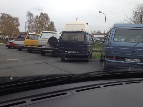

Nur den Traum vom Billigoldtimer haben schon andere ausgeträumt.Die Kosten summieren sich immer.Nu möchtets du auch noch nen Camper der eh schon xxx Meilen runter hat.Bis das alles wieder fit ist hättest du auch einen Bus kaufen können der läuft und Tüv hat.
An dem Händler komm ich fast täglich vorbei.
https://www.vw-winkler.de/VW-T3-DEHLER- ... HU-06-2017
Da stehen derzeit 6 oder 7 Busse vor.War neulich am Hof weil ich für nen Freund was abmessen musste an so einem T3
