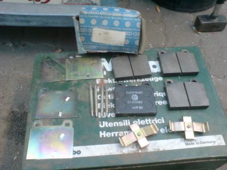

Dieses WE war sehr erfolgreich. Wir haben die Bremsen vorne in Ordnung gebracht.
Die Beläge waren abgenutzt, die Scheiben waren noch gut.
Bei den Scheiben haben wir die Grate entfernt und abgeschliffen.
Uwe hatte noch NOS T3 Beläge+Anbausatz, die sind dann eingezogen. Interessant war, dass die Hohlspannstifte unterschiedliche Längen hatte, deswegen kamen hier die Alten wieder rein. Noch interessanter: Die Bleche zwischen Bremskolben und Bremsbelag haben Kolbenverdrehsicherungen. Schön sowas!
Der Kolben ist an einer Stelle abgesetzt, damit er nicht klemmen und damit kippen kann.
