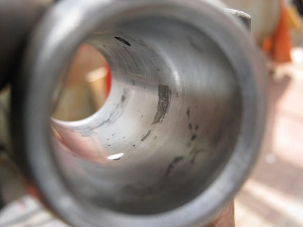

... ach, und wenn Tiffy schon grenzwertige Bilder zum Rost seinen Bremssattelbohrungen einstellt, dann habe ich auch noch was grenzwertiges vom T3-RBZ. Aber der funzt nun auch schon jahrelang.

Hier mal noch ein paar Bilder. Die Kolben sehen eigentich auch noch gut aus.
