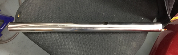

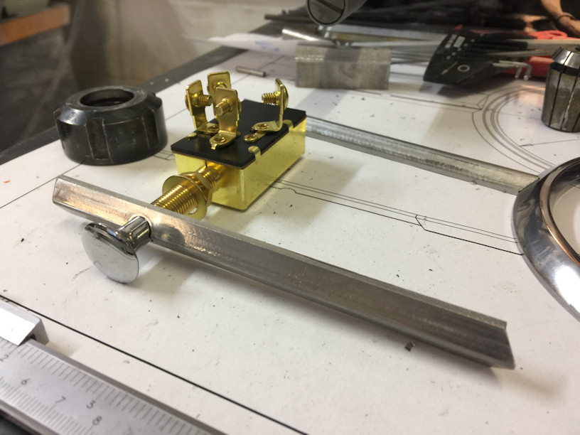

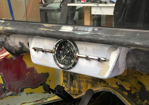

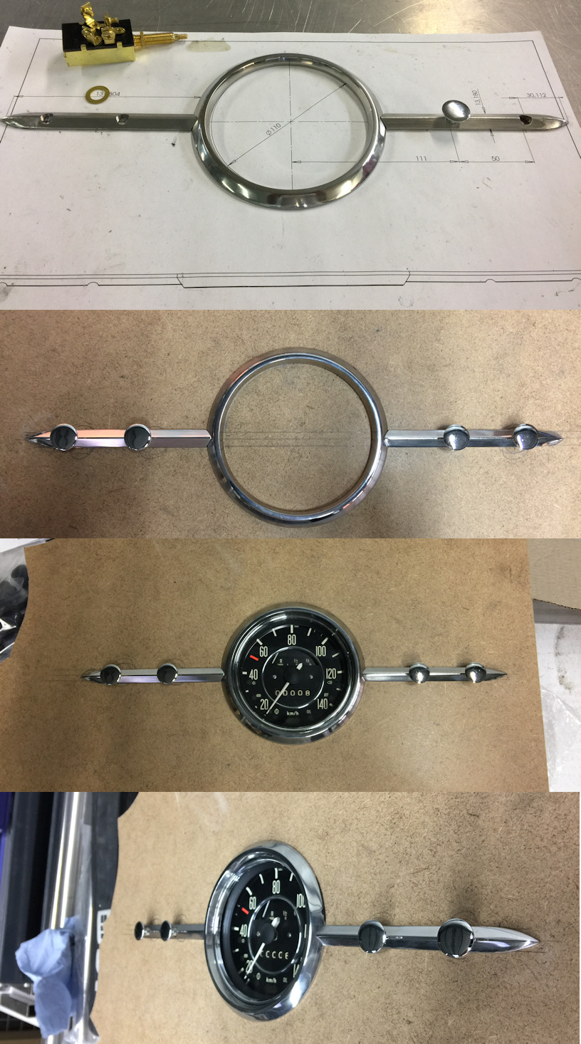

Lenkstangenmantelrohr aus Edelstahl gemacht und die Armaturenrahmenverzierrungselemente :lol: (Nix CNC, Handarbeit daher vielleicht hier und da auch nicht perfekt aber einzigartig ;) )
Das ganze entstand aus dem Gedanke heraus wie ich den Tacho befestigen soll und ob ich mit den zwei Schrauben rechts und links neben dem Tacho leben kann. Konnte ich offensichtlich nicht daher diese Variante, bei der die Schrauben für die Tachobefestigung von hinten an den Zierelementen befestigt werden.
Gleichzeitig kann ich so auch auf die Kontermuttern der Schalter verzichten, da die Gewinde nun direkt in den Leisten sind, sieht einfach schöner aus.
Bisher bin ich mit dem Ergebnis sehr zufrieden, ein sehr angehnehmer, pornöser Blickfang in der Mitte des Buggy's ist doch was schönes. :ugeek:

Lenkstangenmantelrohr aus Edelstahl poliert.

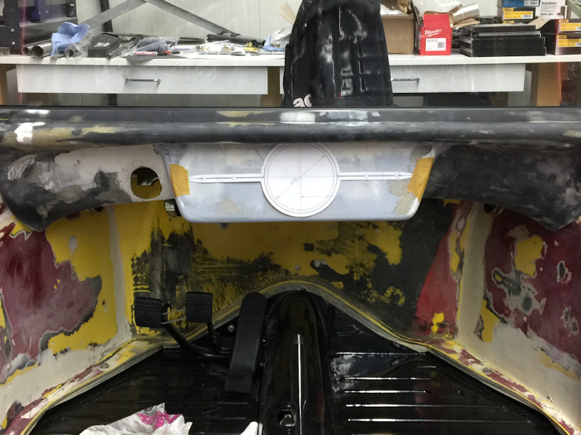

So ungefähr stell ich mir das vor. (ist nicht ausgemessen, nur eben hingeklebt.)
Mit irgendeiner Edelstahlplatte ging's los mit der Tachoumrandung.
Schalter aus dem Bootszubehör ausgelegt für 12V.

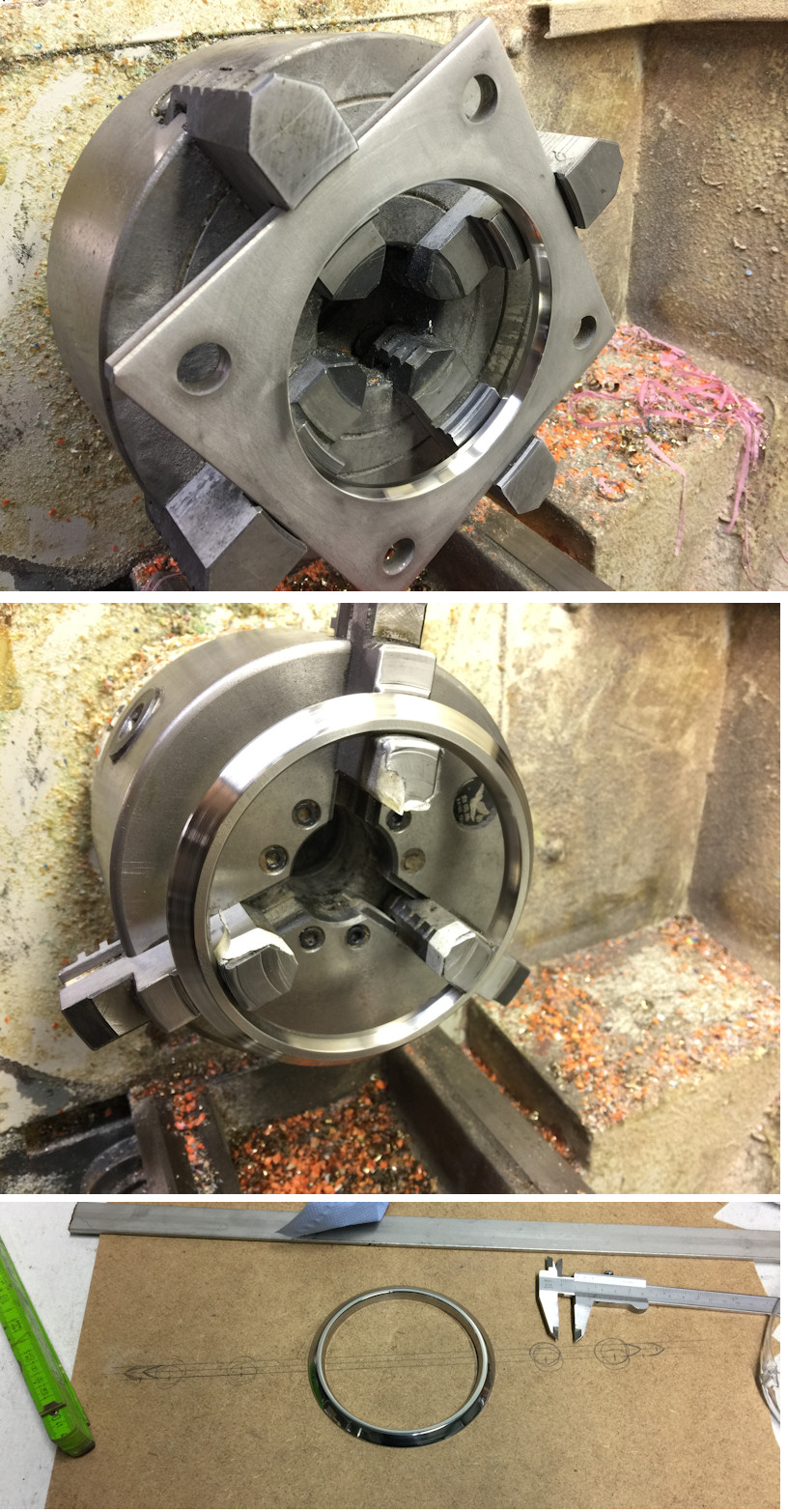

Leisten gefräst ebenfalls aus Edelstahl.

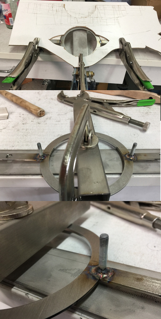

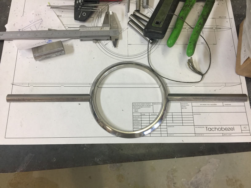

Die Tachoumrandung hab ich geschweißt inkl. den Halteschrauben für den Tacho.
Dann hab ich noch ein paar Löcher gebohrt, nach dem Motto lieber jetzt als nach dem Lackieren falls was schief läuft.
Hier die Schablone zum Schweißen, sonst würden die Flügel überall hinzeigen nur nicht in einer horizontalen Ebene. Achja und die Schrauben für den Tacho.

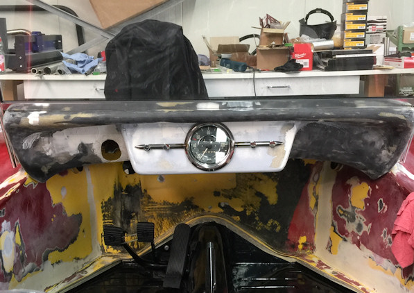

Die Löcher hab ich alle gebohrt, die Schalter halten später auch die Umrandung fest. Hatte extra einen 118mm Bohrer gekauft für ein ordenliches Tacholoch.
Ist alles nur zur Probe reingesteckt, daher hängen die Schalterknöpfe etwas schief.

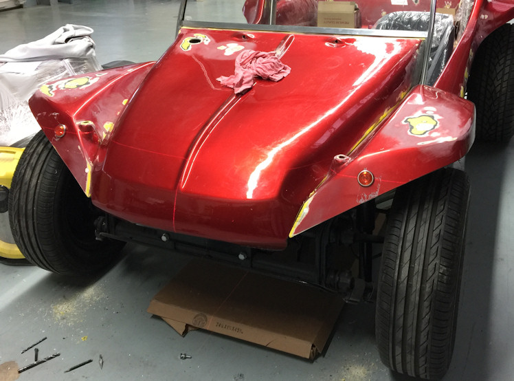

Löcher für die Rücklichter ausgemessen und gebohrt.
Ebenso für die Blinker vorne, diese sind von einem alten Lada oder auch Wolga mit E2-Kennzeichnung. Die Käferblinker sind mir zu groß.
