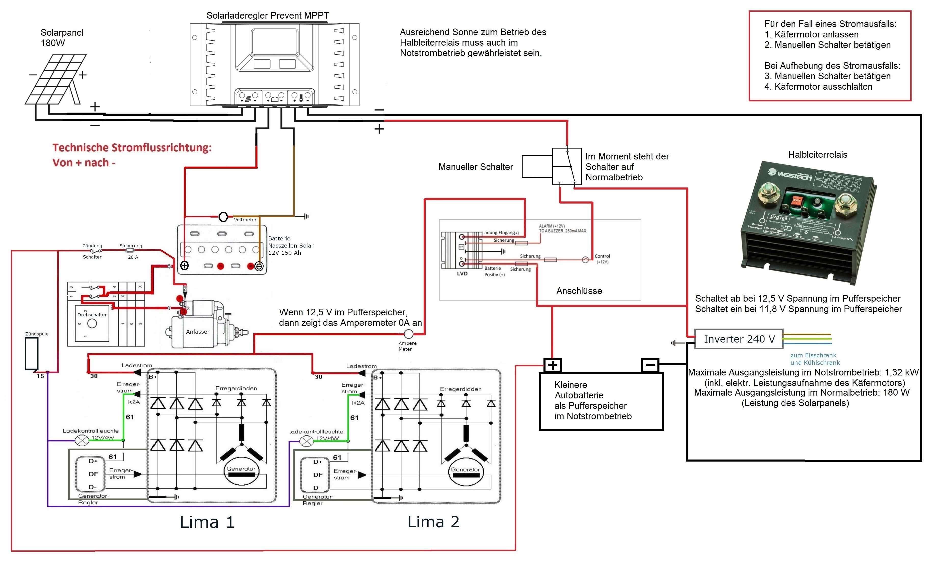

bitte jetzt nicht am Kabelquerschnitt auf dem Bild festmachen. Das was man sieht hängt am Ctek Ladegerät für die Batterie, da die Sonne im Moment wenig liefert.
Die Verbindungsquerschnitte von der Lima und vom Solarmodul sind schon stärker.

Hier mal ein paar Ideen als Denkanstoß. Ich kann dir keine Garantie auf Richtigkeit geben. Ich habe im Internet dieses Halbleiterrelais gefunden. Vielleicht kann man dies als Laderregler für eine kleine Autobatterie als Pufferspeicher zweckentfremden, da die eigentliche Funktion eine Abschaltung bei Tiefenentladung ist und nicht bei Überladung. Bei diesem Gerät musst du dir dann wegen der hohen Stromstärken keine Sorgen machen. Das Halbleiterrelais könnte bei ausreichend Sonne sogar autark über dein Solarmodul laufen. Ich habe dir mal grob skizziert, wie man deine Geräte verschalten könnte. Vielleicht kommst du so mit einem Fachmann der Lösung näher.
Viele Grüße,
Richard Weber
Re: Tiffy's downgrade Motor
Danke Richard.
Darüber muss ich mal nachdenken.
