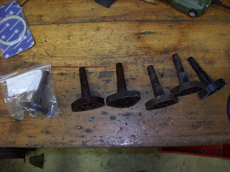

Bei dem schönen Frühlingswetter gestern, habe ich mal etwas aufgeräumt und geputzt, dabei sind mir etliche Pertinaxführungen für den Benzinpumpenstößel in die Finger gefallen.
Ihr hattet ja schön öfter geschrieben, dass die Dinger nie heil rausgehen und man dann fummeln und frickeln muß um die Einzelteile raus zu pölken, mit dem Rest muß der Motor dann Bollschen zerknacken spielen. Ich kannte das von früher nicht, da gingen die Teile immer problemlos raus. Bei den beiden 1600tern die wir neu abgedichtet haben, gabs dann aber die gleichen Probleme. Dafür habe ich Nachbauteile gekauft, weil ich die alten nicht mehr wiederfinden konnte. Die Neuen sind übrigens dünner, die passen problemlos in die Öfnnung, die alten bleiben 2 - 3 cm vorher stecken.
Verfasst: So 15. Feb 2015, 10:01
Dann nimm Originale !
Wenn die Nachbauten unten Luft haben werden sie nicht vom Gehäuse geführt.Das ist mumpitz.Die Originalen gehen unten saugend rein.Werden also geführt und können nicht wegbrechen beim fahren.Die bleiben eigentlich nur 2cm vorher stecken wenn das Loch unten nicht genug gereinigt ist.Also ausschmirgeln bei noch offenem Gehäuse.
Das beißt sich nur so fest durch Ablagerungen die mit der Zeit dort wachsen.Wenn sie saugend rein gehen ist das am besten.
Verfasst: So 15. Feb 2015, 10:14
ich hab mal eben nachgemessen: Nachbauteil Schaftdurchmesser 14,0 mm, Original 15,0 mm ! Ein ganzer Millimeter! Und die Bohrung für den Stößel ist auch nicht mittig. Langsam verstehe ich die Preisexplosion bei NOS Teilen.....
Verfasst: Fr 27. Feb 2015, 19:38
Und auch warum viele Nachbauteile Neuschrott sind.........leider
