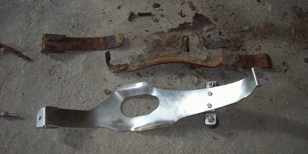

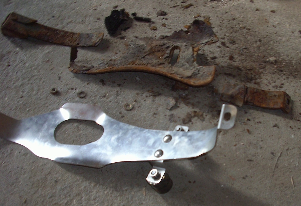

Und an den Tankbändern ist nun wirklich nichts mehr zu schweissen, also warum nicht in VA? wird doch sowieso nur geschraubt. Lieber einmal neu in VA als dreimal neu in Blech, wie das Kühlwasserrohr.
Das Bild zeigt einen traurigen Rest vom Tankband, den ich eines Morgens unterm Auto fand, wir können ja eine Ode dafür schreiben ...

hat etwas gedauert, aber nun läuft er erstmal wieder. Der Austausch des linken Tankhaltebandes, eher der Reste davon, war leider nicht nur plack and pray: etliche Leitungen mussten beiseite geräumt, Sprit abgelassen, Benzinpumpe ausgebaut und natürlich das Tankband selbst entfernt werden. Das Benzin wollte natürlich auch nicht dahin, wo es hinsollte, jedenfalls einiges davon, danach musste ich erstmal duschen und die Schnauze voll hatte ich sowieso. Am nächsten Tag sollte der letzte Rest vom Tankband raus, klappte auch, nur von der Schraube kam nur die eine Hälfte ... unterm Wagen liegend den Gewinderest über Kopf ausbohren hat echt was, man ist ja keine 60 mehr und den Bart voller Bohrspäne hat auch was ...Immerhin hatte ich so genau getroffen, dass das Gewinde nachgeschnitten werden konnte und die neue Schraube hält auch! Beim Ausbau der Benzinpumpe habe ich mir die Kabelfarben und Positionen ordnungsgemäß aufgeschrieben, weil, das Gedächtnis ... siehe oben ... Lennart sacht, warum machse nich eben n Foto??? Und ich muss sagen, die Fotos, die ich hier poste, gucke ich mir auch oft wieder an, um zu sehen wo welcher Schlauch, Kabel usw lang läuft. Ist oft sehr hilfreich. Na, jedenfalls hat die Benzinpumpe zwei unterschiedlich dicke Anschlüsse und die Kabelösen sind natürlich auch unterschiedlich groß, Verwechslung ist so ausgeschlossen. Warum habe ich mir die Arbeit mit dem Aufzeichen bloß gemacht???
Beim neuen Tankblech musste noch der Halter für die Spritpumpe angeschraubt werden. Nach dem Einbau sah ich, dass die Schraubenköpfe den ganzen Druck auf den Kunststofftank übertrugen, gefiel mir überhaupt nicht. Also, alles wieder raus, Schloßschrauben genommen, Vierkant abgefeilt, eingebaut, sieht besser aus, finde ich zumindest. Danach Probefahrt, soweit ok, kein Spritgeruch mehr, immerhin. Ob der Auspuff richtig dicht ist, konnte ich nicht hören, ein Hydro hatte sich entleert und schepperte so laut vor sich hin, da war nix mehr mit Horchprobe. Belüfteter Hydro hört sich echt so an,als ob jemand nen Eimer Glasscherben in den Motor gekippt hat ... Und beim Bus kann das schon mal 50 km dauern, bis der sich wieder entlüftet hat, beim 1600i ging das damals schneller.

Oh, na ist typisch, dass so "mal schnell gemacht"-Projekte einem den letzten Nerv rauben. Die archäologische Rekonstruktion des alten Bandes finde ich spitze :lol:

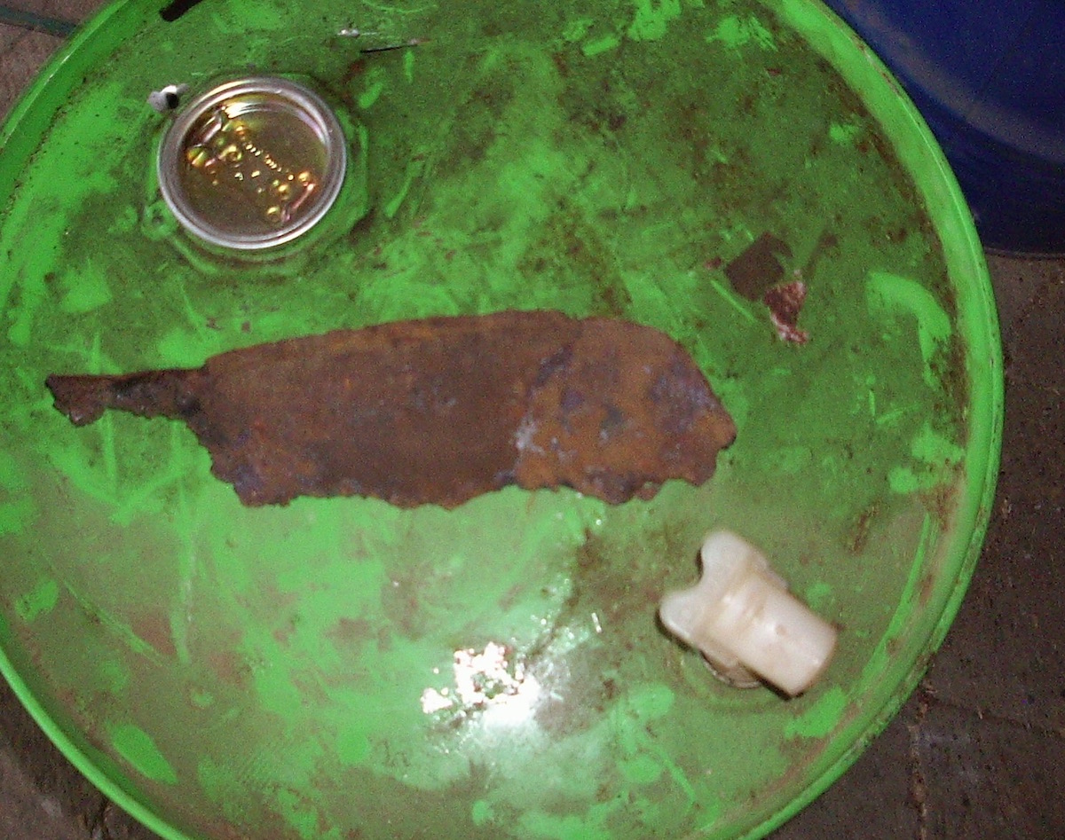

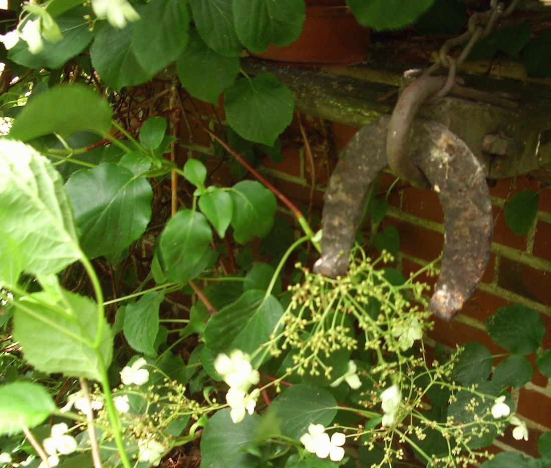

mit dem einfluiden ist so ne Sache. Wie ich vor 30 Jahren oder so die große Scheune in eine mini Reithalle umgebaut und ein paar LKW-Ladungen Erde reingebracht habe, fand sich in der Erde witzigerweise ein altes Hufeisen, so schätzungsweise 30jähriger Krieg. Das habe ich dann grob entrostet und danach in Öl eingelegt ... aber nicht bedacht, dass an dem Ding keine Spur von Eisen mehr dran ist, alles nur noch Rost, hielt aber zusammen. Mit dem Öl löste sich nun alles auf. Letzte Rettung: mit Kunstharz überzogen.
