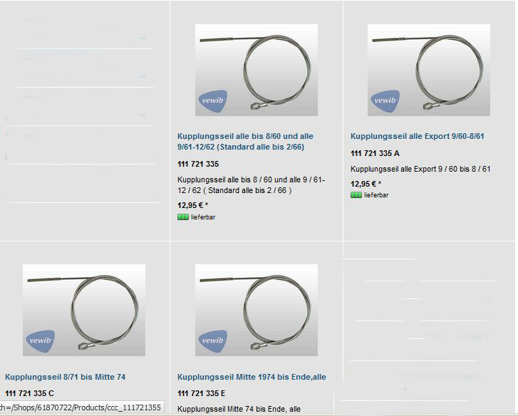

und manche Hersteller haben überhaupt nix für den 3/71er (siehe unten). Bin am verzweifeln. Das Kupplungsseil ist viel zu stramm und die Flügelmutter am letzten Gewindestück.
Werde mir jetzt das längste am Markt erhältliche Seil bestellen....

Vorsicht 1302-Fahrer und Getriebewechsler :!:
Habe jetzt das zu kurze Kupplungsseil ausgebaut und nachgemessen. Es ist wirklich 2260 mm lang, so wie bei CSP für 3/71er Baujahr angeblich passend. Es passt nicht und ich werde das längste (von Baujahr 74 bis...) nehmen.
Außerdem habe ich festgestellt, dass die Halterungen für die Hülle des Kupplungszuges auch unterschiedlich sind zwischen dem AQ und dem AT-Getriebe, so dass dann die Durchbiegung bei der einen zu groß wird (siehe Bilder).
Also aufpassen. Da ist nichts plug and play :roll:

Re: Getriebewechsel
soo
heute habe ich das längste Seil eingebaut. Evtl wäre auch das zweitlängste gegangen, aber dabei hätte ich dann zum Mutter anschrauben den Hebel schon etwas zurückziehen müssen.
Nun habe ich wieder Spiel und die Kupplung geht nicht mehr ganz so stramm.
