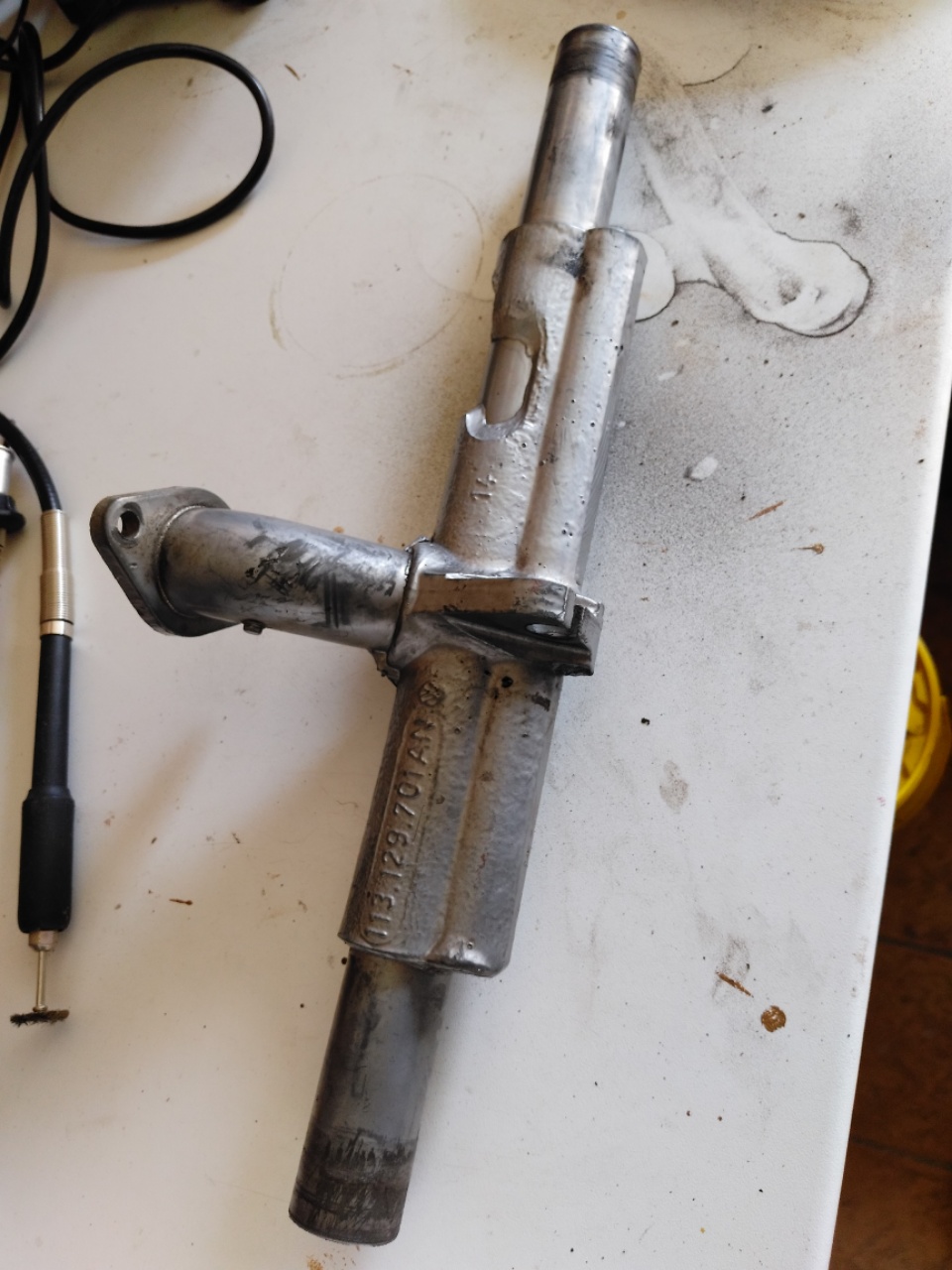

Auspuffschalen, Gebläsekasten, Ansaugrohr ohne Vorwärmung und mit Anschraubhaken und hinteres Motorabschlußblech hab ich jetzt auch.
Jetzt können die Schalen an den Sebring angepasst werden. Alle Bleche werden anprobiert und wo nötig angepasst, entrostet und lackiert.
Re: Flo's 1600er
Das ist das neue Ansaugrohr. Mit Halter und ohne Vorwärmung.

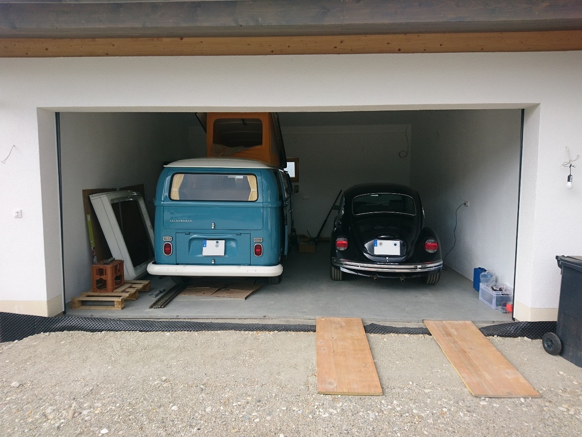

Dafür steht seit heut auch der Käfer in der Garage :D :D :D
Re: Flo's 1600er
Da kommt man vom 100sten ins 1000ste.
Glückwunsch zum Einzug, da sind die Beiden wieder vereint. Und nach oben Platz ist auch. :)
Die Besorgungen heute hab ich mit dem Käfer gemacht. War echt super, seit langem Mal wieder ausgedehnt Käfer zu fahren.

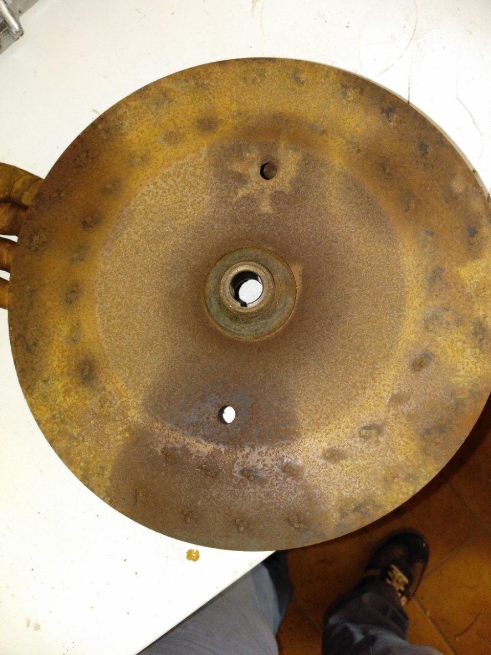

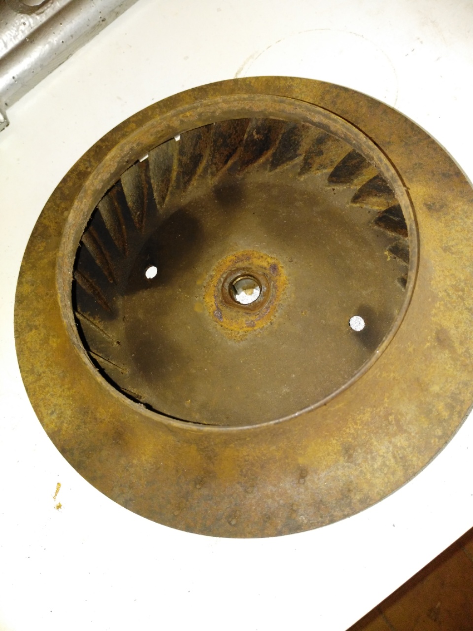

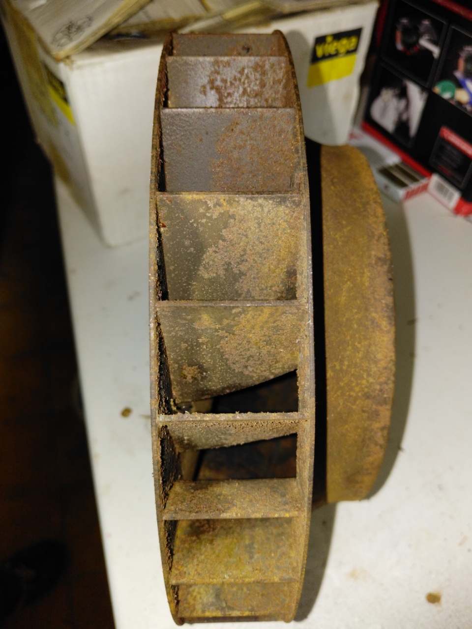

Thema Lüfterrad. Ich hab mal wo gelesen man soll es nicht lackieren wegen der entstehenden Unwucht. Was meint ihr dazu?
Was dann? Einölen?
Ich hab n ganzen Haufen Bleche fürs Entrosterbad. Da würde ich es mit rein legen.

Dann besorg dir Edelstahlschläuche,die brennen garantiert nicht. Macht ja eigentlich jeder damit der keine Stutzen mehr hat. Und die wärmen sich auch noch an den Krümmern auf-mehr Heizleistung ;)
Der Lüfter.Schmeiß mit rein und gut.Dann dünn drübernebeln und fertig.Hab ich auch schon so gemacht.
