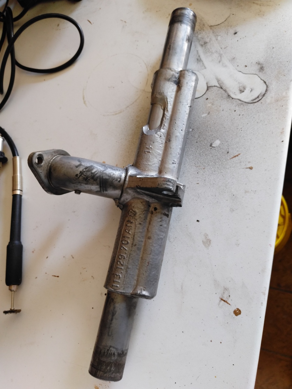

Das ist das neue Ansaugrohr. Mit Halter und ohne Vorwärmung.

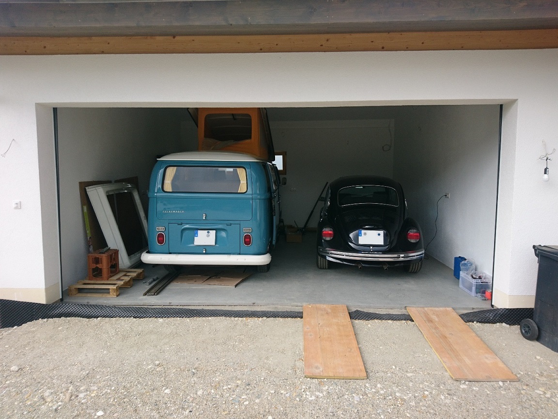

Flo, denk dir nichts.
Ich wollte auch nur mal eben eine neue Dichtung am Hubdach beim Bus anbringen.
Dazu gehört auch eine Dichtung an der Gepäckwanne, also diese abgebaut. Haben doch die Ami's vorher die Löcher sonstwie ausgerissen und alles nur mit Silikon eingeklebt. Jetzt kommt man da aber von unten nicht dran. (Z.B um ne Mutter unterzulegen oder so).
Jetzt wollt ich am Heck eine Verkleidung entfernen, die geht aber nur raus, wenn der Seitenschrank ausgebaut ist und der geht nur raus, wenn die Rückbank ausgebaut ist. Aber nicht mehr heute...
Dafür steht seit heut auch der Käfer in der Garage :D :D :D
Re: Flo's 1600er
Verfasst: Sa 18. Apr 2020, 19:58
Da kommt man vom 100sten ins 1000ste.
Glückwunsch zum Einzug, da sind die Beiden wieder vereint. Und nach oben Platz ist auch. :)
Die Besorgungen heute hab ich mit dem Käfer gemacht. War echt super, seit langem Mal wieder ausgedehnt Käfer zu fahren.

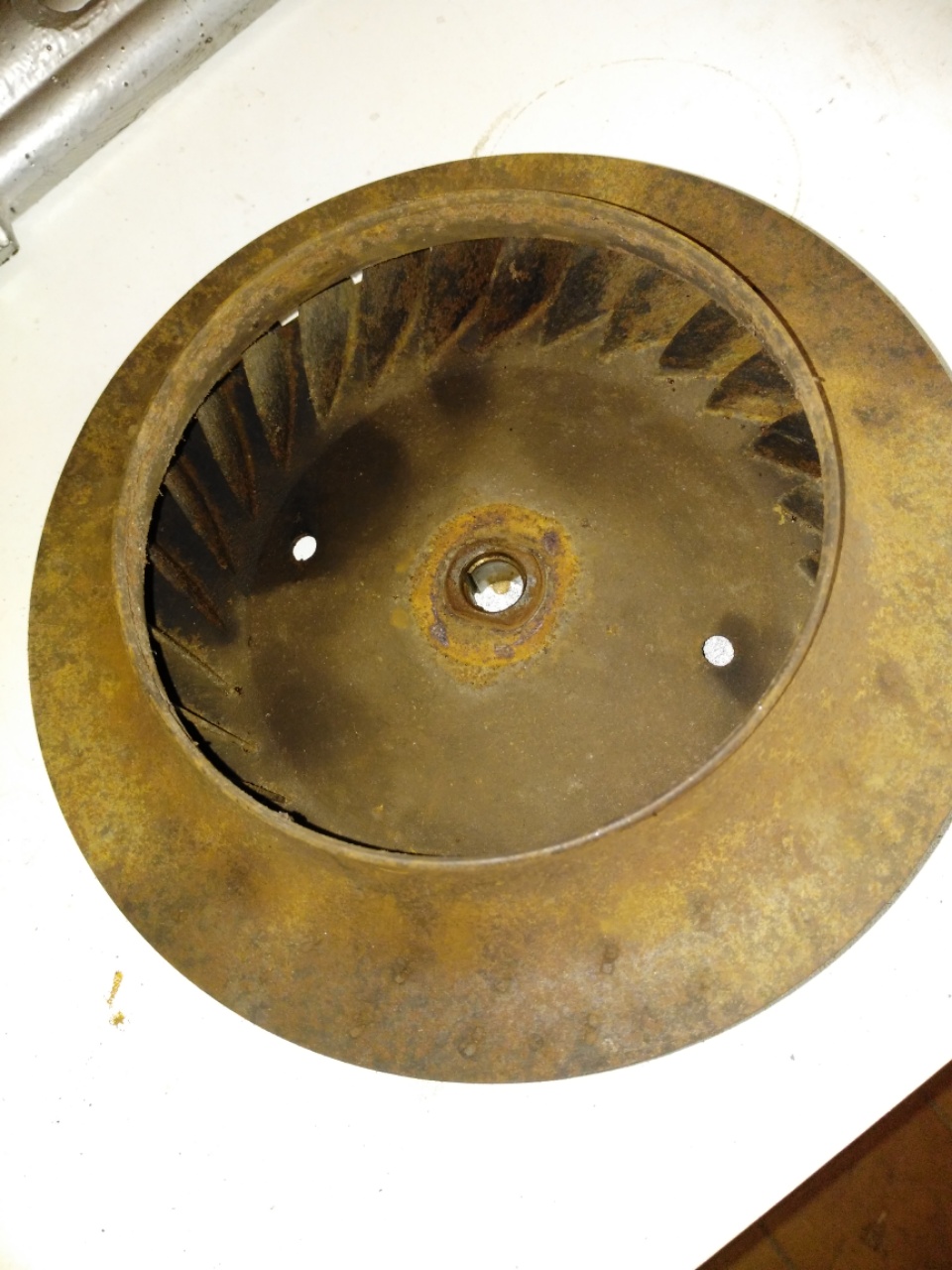

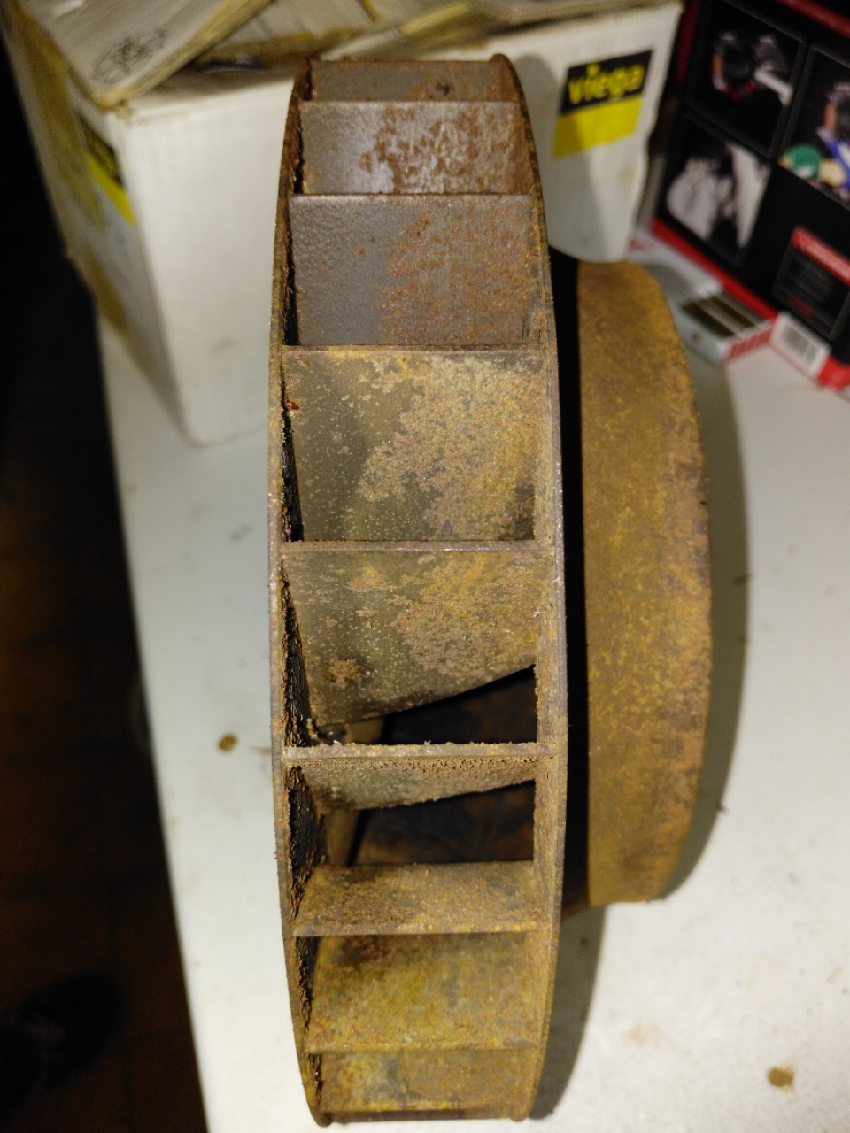

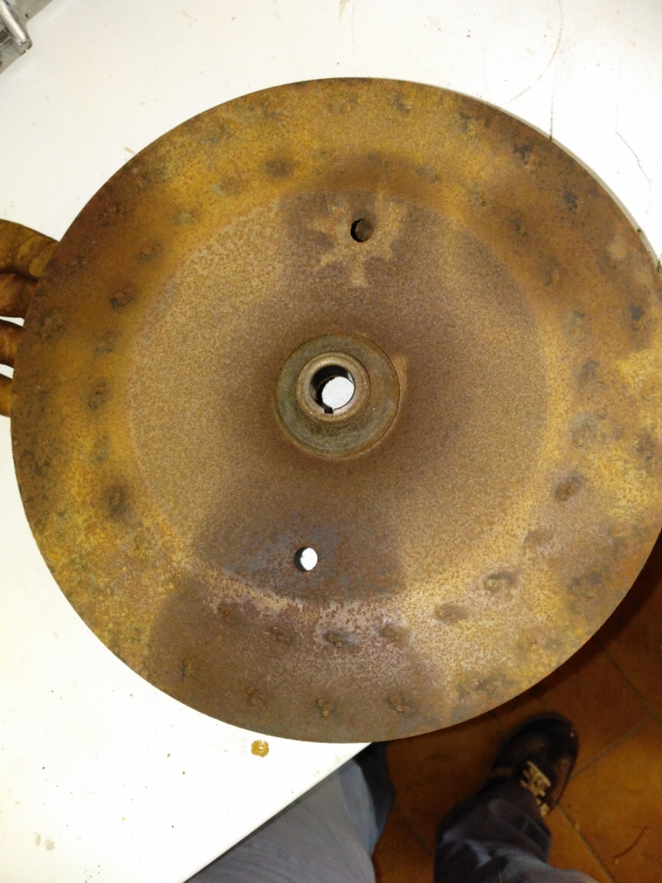

Thema Lüfterrad. Ich hab mal wo gelesen man soll es nicht lackieren wegen der entstehenden Unwucht. Was meint ihr dazu?
Was dann? Einölen?
Ich hab n ganzen Haufen Bleche fürs Entrosterbad. Da würde ich es mit rein legen.

Dann besorg dir Edelstahlschläuche,die brennen garantiert nicht. Macht ja eigentlich jeder damit der keine Stutzen mehr hat. Und die wärmen sich auch noch an den Krümmern auf-mehr Heizleistung ;)
Der Lüfter.Schmeiß mit rein und gut.Dann dünn drübernebeln und fertig.Hab ich auch schon so gemacht.
