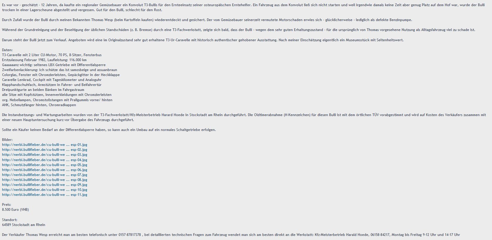

Hier mal der Link zu den Bildern:
http://nerbi.bullifieber.de/cu-bulli-we ... esp-01.jpg
Einfach hinten die 01 bis 11 durchwechseln für die weiteren Bilder.
Hab n Screenshot mit dem Text gemacht. Hoff das ist erlaubt.
