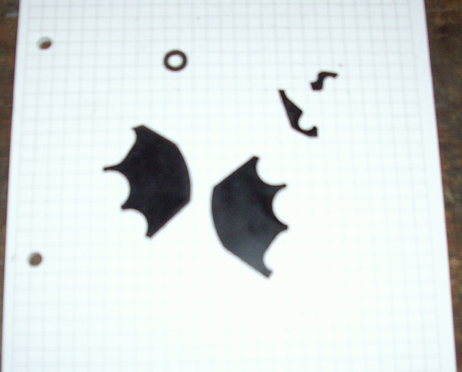

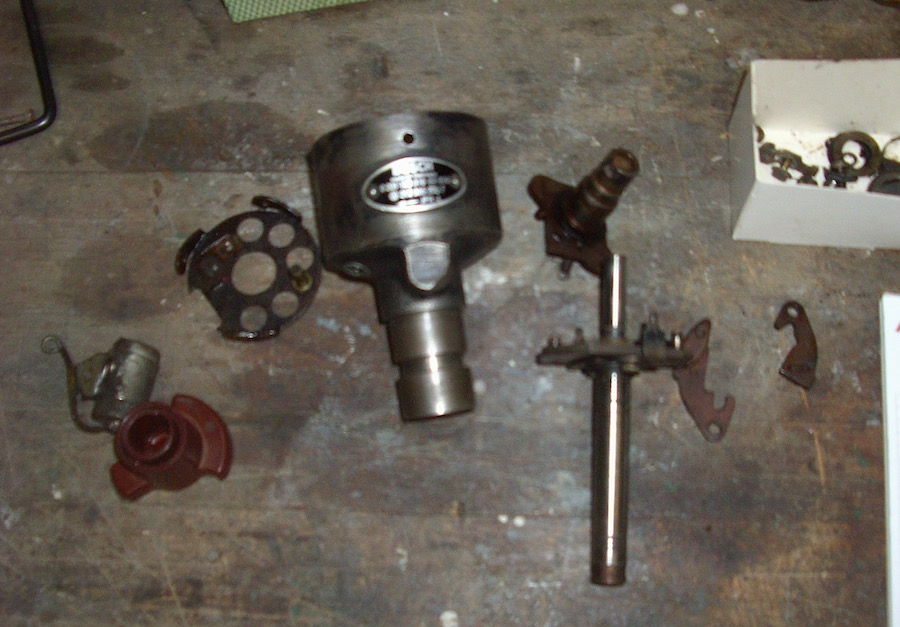

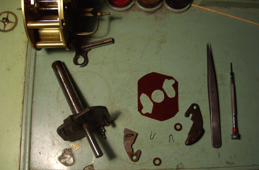

Vorher hatten wir an dem "neuen" Motor noch schnell je einen Vergaser, Verteiler, Zündspule und Benzinpumpe getestet um einen zweiten funktionierenden Satz liegen zu haben, ist bei verzwickter Fehlersuche manchmal ganz praktisch.
Dann haben uns Steffi, Richard und Uwe besucht und wir haben mit Verteilern und Vergasern um uns geworfen, dass es nur so rauchte. Man, hat das Spaß gemacht mal wieder zusammen zu basteln und zu fachsimpeln!!! Beim Durchgraben meiner Verteilerkiste ist mir dann ein 030 Verteiler in die Finger gefallen, das ist ein Vorläufer des legendären 009ers und auch nur mit Fliehkraftverstellung. Den habe ich früher mit ner 2-Vergaseranlage gefahren. Da wir bei unserem gemeinsamen Basteln einen Verteiler erfolgreich auseinander genommen haben, hat sich unsere Bande am darauf folgenden Donnerstag dann über den 030 hergemacht. Das Zerlegen ging auch wirklich wunderbar.....nur leider etwas weiter als geplant. Der Kontakt wird nicht wie üblich an der Grundplatte festgeschraubt, sondern am Gehäuse, elektrisch isoliert mit einem einem getränkten Stück Pappe...die natürlich nach dem Lösen des Kontakts gleich zerfiel...Anstatt das als Warnung zu nehmen, haben wir munter weiter zerlegt. Die Fliehkraftgewichte sind zum besseren Gleiten von der Grundplatte mit einer 0,4mm starken Pertinaxunterlage getrennt und zum Höhenausgleich sind noch zwei ebenfalls 0,4mm starke Pertinaxscheibchen untergelegt. 50 Jahre altes Pertinax ist wirklich echt brüchig, scharf angucken genügt. Einer der Vier hatte glücklicherweise 0,4mm Pertinax, wie sich das für einen gut sortierten Haushalt gehört. Also die Trümmer auf Papier geklebt, alles angepasst, damit eine Schablone aus Pappe gebaut, das aufs Pertinax übertragen, ausgesägt, scheint zu gehen. Funktionsprüfung erfolgt später.
- 030 pertinax neu.jpg (138.73 KiB) 1118 mal betrachtet
- 030 pertinax.jpg (94.55 KiB) 1118 mal betrachtet
