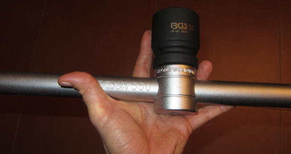

Die grosse SCAT Hohl-Schraube verlangt nach LKW-Werkzeug. Das ist auch mal richtig teuer

- Gutes Werkzeug.jpg (59.98 KiB) 1384 mal betrachtet

Der Knüppel ist geil,der dreht alles! Eine 38er Nuß fehlt mir aber noch zu meinem.Aber ich kenne ja jetzt jemanden der ein hat !
Ist auch bestens für Bremsen hinten, gell,endlich nicht mehr betteln müssen. So ein Zeug macht Kerle glücklich !

Die Bremsen hinten brauchen 36.
Die hätte ich ja noch gebabt. Die neue ist ja 38 und richtig teuer (21€). Ich schicke sie dir gerne, wenn du sie brauchst. So nen dicken 1"- Knebel haste?
Re: Ölverlust
Ja,den Knebel und eine 36er hab ich.Die 38er Schwungradschraube hab ich auch ,nur die Nuss nicht.Aber wenn es soweit ist das ich sie mal brauche komme ich auf dich zurück.Danke für das Angebot !

Ich hab ein 1,5 Meter Rohr für auf den Knebel .
Re: Ölverlust
Dieser Knebel müsste aber ein 3/4" sein!So nen dicken 1"- Knebel haste?
Mit Rohrverlängerungen hält das im Zweifelfall nicht stand!
Ich nehme für so was immer ein LKW-Radkreuz.
Zur Not auf beide Seiten 'n 150cm Rohr drauf + 2-Mannbedienung.
Radkreuz hat den Vorteil, wenn das so extrem ist, kann man beim Radkreuz auch die mittlere Stange abstützen.
Manchmal reicht auch das trotz hämmern nicht aus.
Dann hole ich mir vom Nachbarn den 3/4" Schlagschrauber. Der macht nominal glaube 500Nm bei 6bar. Ich betreibe den aber ohne Druckminderer + unser Kompressor macht knappe 10!
Da ist es auch wichtig 'ne 'Schlagschraubernuss' zu verwenden
Die Dinger sind echt teuer! Aber es lohnt sich so'n Qualitätsstandart zuzulegen!
Normale Hazet, Stahlwille, Proxxon- Nüsse sind da Verschleißteile ala Biteinsätze! Auf meinen alten Schlagschrauber "verschleiße" + 'knacke' ich die zwar auch, aber es geht im Verschleiß doch auch auf die 1/2 Aufnahme vom Schlagschrauber!

Oiiiiy, das ist ja wirklich 1" Aufnahme!
Da verkraftet der Knebel auch mal ein längeres Rohr.
Aber du willst ja auch nur eine 350Nm-Schraube lösen + wieder anziehen.
Beim Käfer kann das Losbrechmoment von der hinteren Achsmutter schon mal die 1000er Marke übersteigen. Dann braucht man bei so einem Rohr auch mal 'schwergewichtige' 2Mann-Hilfe!
