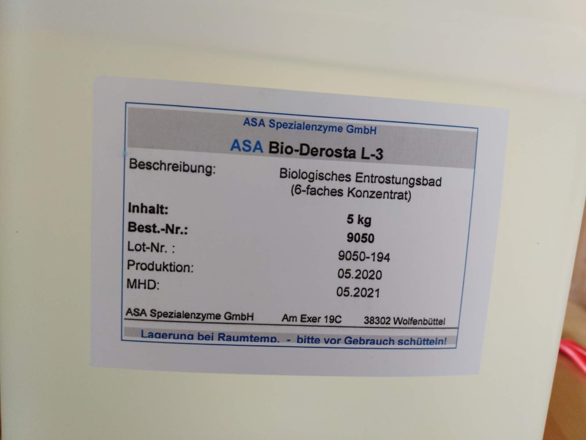

Es kann weitergehen!
- 2020050921364400.jpg (371.9 KiB) 4380 mal betrachtet
Da kommen jetzt alle Motorbleche, Luftklappen und Sonstiges rein, die es nötig haben.
Diesmal heize ich die Teile im Ofen vor, damit die Temperatur im Becken am Anfang nicht gleich absackt. Die Beckenheizung is eher zum Halten der Temperatur, richtig aufheizen dauert da lange.

Uhhhhhhh die Stinkbrühe ist wieder am Start !
Da bin ich auf Ergebnisse gespannt.Machst du Vorher-Nachher Bilder ?

Stinkt nicht nur, schmeckt auch komisch!
Ich mach Bilder, hab aber mit der Drahtbürste schon Vorarbeit geleistet, die groben Rostplacken mach ich vorher immer weg.
Muss aber zuerst noch Lack besorgen.

Oh, da ist es wieder
Wenn du die Sachen warm machst, schaue dass die nicht zu warm sind, wenn die ins Bad kommen. Enzyme denaturieren ziemlich schnell und verlieren dadurch ihre enzymatischen Fähigkeiten. Dreck stört die auch und die werden insgesamt langsamer. Zu kalt macht die dagegen nicht kaputt, aber inaktiv solange bis du wieder die Inkubationstemperatur erreichst.
Ich wollte immer mal wissen was das genau für Enzyme sind. Ich glaube die basieren auf natürlichen Siderophoren von Bakterien und wurden biotechnologisch (genetisch) optimiert. An sowas zu arbeiten ist sehr interessant

Ja da gibt's ne Maximaltemperatur, die soll nicht überschritten werden. Glaube so 60°C. Ich halte das Becken immer so bei 50 °C. Ich erwärme die Teile im Ofen auch auf 50 °C.
Es wird empfohlen, das Metall vorher zu entfetten. Wo kein Wasser hinkommt, kommen die auch nicht hin.
Mit der Temperatur ist es halt wie bei chemischen Reaktionen. Ein paar Grad (wieviel? Glaube 10°C) mehr verdoppeln die Reaktionsgeschwindigkeit. So als Faustformel.
Ja von Siderophoren hab ich auch was gelesen.

ich hab die Brühe immer draußen stehen. Je nach Außentemperatur lasse ich die Teile dann auch schon mal ne Woche drin. Ein sehr dünnes Sägeblatt für Kurvenschnitte für die alte Spannsäge war danach allerdings wech ...

die Viecher haben halt Hunger! Bei so nem Leckerbissen lassen die sich nicht zweimal bitten.
Meine Zusatzscheinwerfer für'n Bus hatte ich auch ins kalte Bad gelegt, nur bissl in die Sonne gestellt. Da waren die Enzyme schon lange abgelaufen, hat aber auch funktioniert.

jo, das Zeug hält lange, die angegebene Einwirkzeit ist nur etwas kurz. Das mit dem Fett wusste ich nicht, damit hab ich wohl schon einige Bäder massakriert ...
