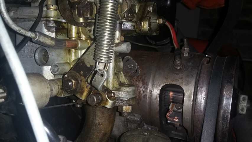

Das Video ist ziemlich misslungen, außer ihr wollt sehen, wie ich nach Hause fahre bzw. die Schaltstange klappern hören. Der Motor lief anfangs mit eingeschalteter Startautomatik auch wirklich gut, sobald die sich ausschaltete wieder mies. Nach der Fahrt war das Heckblech heiß und der Vergaser sah wie folgt aus
Da die Kiste mit Startautomatik gut läuft, bin ich mir ziemlich sicher, dass es Magerlauf ist. Was würdet ihr jetzt einstellen? Leerlaufschraube? Ich hab leider kein Lambda-Tool also fällt die Kontrolle flach.

wenn ich das richtig sehe auf dem Foto, sitzt Deine Lima um 90 Grad verdreht. Das dürfte auch Einfluss auf die Kühlung haben.

@Viererbande: Danke für den Hinweis! Ich habe die Lichtmaschine schonmal ausgebaut, überholt und wieder in der vorigen Position eingebaut. Ist keine Garantie, dass die richtig sitzt, weil der Wagen ja schon Bastler als Vorbesitzer hatte. Inwiefern macht denn die Versetzung um 90 Grad schon einen Unterschied? Ich habe in der Tat manchmal mit zu hohen Temperaturen zu kämpfen, hatte aber das Gebläserad bzw ne versetzte Lichtmaschine nicht auf dem Schirm....
Und ich habe den zweiten, von Vari vorgeschlagenen, Verteiler gekauft. Der Typ nimmt den zurück, wenn der nicht funktionieren sollte und hat noch am Preis was machen können, also macht der bisher einen sehr fairen Eindruck. Ich bin gespannt ob der ankommt oder wieder von DHL quer durch Deutschland geschickt wird 8-)
Viererbande hat geschrieben:wenn ich das richtig sehe auf dem Foto, sitzt Deine Lima um 90 Grad verdreht. Das dürfte auch Einfluss auf die Kühlung haben.
inwieweit das die Kühlung beeinflusst würde mich auch interessieren, man lernt echt nie aus :shock:
