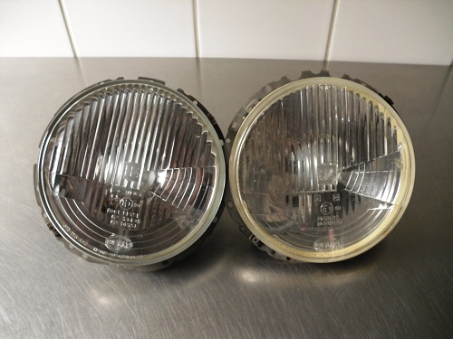

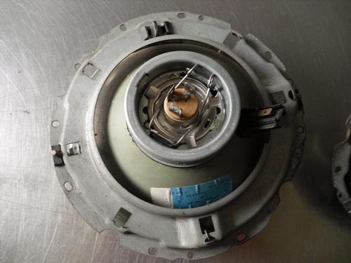

Hallo Peter,
ich hab noch 2 rumliegen,einer ist nicht mehr ganz so schön.Ich weiss nicht ob die das sind die Du brauchst,hab mal ein Bild rangehängt.
Könnte ich Dir heute noch schicken,dann hast Du sie morgen.
Wenns die richtigen sind wäre es ja schön,die kannste so haben,brauch die nicht mehr.

Hallo Peter,

Hi Lutz,
Das ist saunett von Dir
bitte schick mir die Teile. Alles weitere per PN ?
Peter
