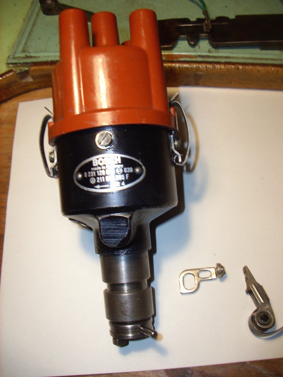

gestern haben wir den 030 Verteiler mal versuchsweise zusammengeschraubt. Merkwürdigerweise sind keine Schrauben, Scheiben, Mutter und so übrig geblieben...Ist schon interessant wie die Funktion der Zündverstellung dabei in allen Einzelheiten verfolgt werden kann. Die Hauptwelle ging saugend schnaubend in das Gehäuse, genauso wie das obere Verstellteil. Selbst trocken lief alles sauber nach unten, zum endgültigen Zusammenbau hatte ich es mit dem Einölen etwas gut gemeint und beim Druckabbau wurde das Öl dann nach oben durch den Filz rausgedrückt.
Der Zündkontakt ist 2-teilig, habe ich sonst so noch nicht gesehen. Hoffentlich gibt es dafür noch Ersatz. Der Kondensator und der Anschluss des Zündkontakts werden über Kabel, kleine Schrauben und einige Pertinax Unterlegscheiben zur Isolierung gegen das Gehäuse nach außen geführt, also nicht mit einem gegossenen Plastikteil an dem die Kabel immer brechen. Eine NOS Verteilerkappe habe ich noch, zwei gute gebrauchte habe ich im letzten Sommer bei einer Aufräumattacke souverän entsorgt....
030 typenschild.jpg (265.89 KiB) 1391 mal betrachtet
Das könnte dein Unterbrecher sein.
https://www.ebay-kleinanzeigen.de/s-anz ... 3-223-2783
