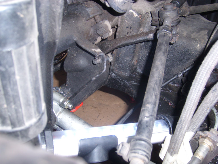

Wie hast du bei dir denn Lenkeinschlag veringert?
An der Schraube (Bildmitte) Richtung Rad drehen begrenzt den Lenkeinschlag!

Die einstellmöglichkeit hab ich an der Bundbolzenachse nicht. Leider.
Würde gerne auf HD achsschenkel aus denn staate umrüsten und die besitzen keinen lenkanschlag.
