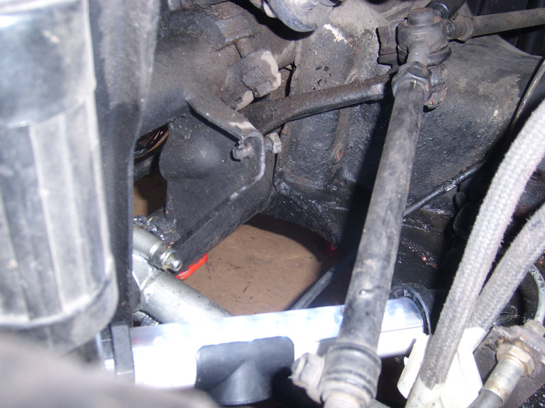

Wie hast du bei dir denn Lenkeinschlag veringert?
An der Schraube (Bildmitte) Richtung Rad drehen begrenzt den Lenkeinschlag!

Was ich für felgen habe? Keine ahnung die waren drauf. Kann aber gerne mal ein bild machen.
Weiß nur das es 14zoll felgen sind und keine lòcher für die radkappenklammern hatten. Musste ich sekber rein bohren.
Die einstellmöglichkeit hab ich an der Bundbolzenachse nicht. Leider.
Würde gerne auf HD achsschenkel aus denn staate umrüsten und die besitzen keinen lenkanschlag.
