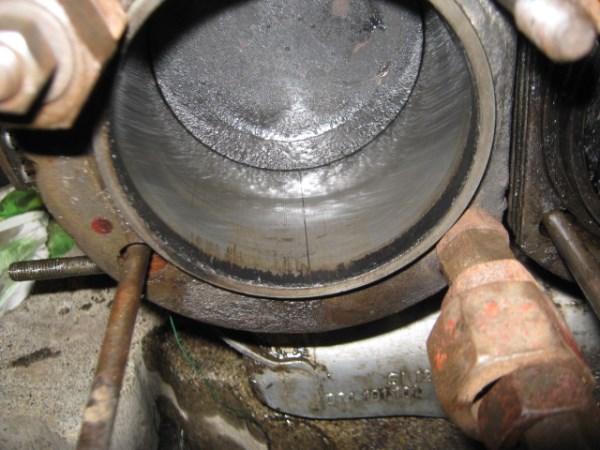

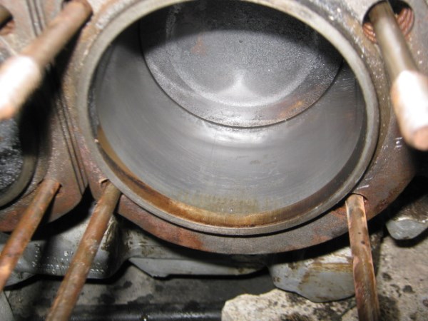

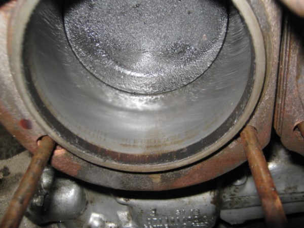

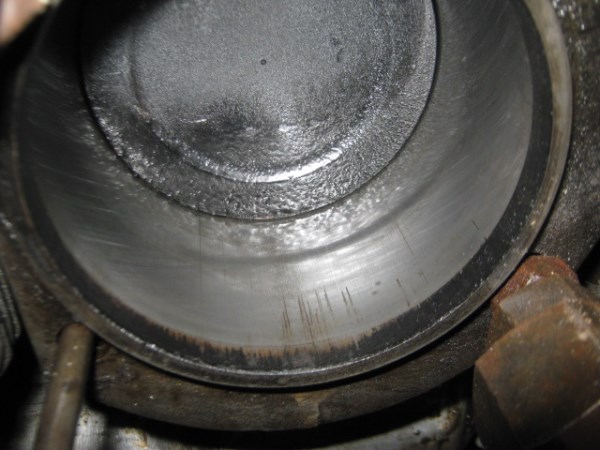

96 Kolben habe ich bei AA gefunden. Genauer 95,95er. Leider jedoch keine 96,5er. :? um ein Übermaß zu bohren.
Da wird das min Kolbenhemdspiel von 0,02mm, bei "nur-gehohnten" Zylindern, bzw das Verschleißspiel von 2/10tel bei Übermaßgebohrten Zylindern schon knapp.
Da sollten wir die Zylinder mal von einem Fachmann begutachten lassen, ob sich die Riefen bei einem Bohrmaß von 96,15 - 96,45 bzw ... wieviel ++ mehr/10tel beseitigen lassen?
Die Bilder müssten in der Zylindereihenfolge 1, 2, 3, 4, sein.
Unsere Messchiebermessung ist doch eher nur eine Schätzung + dazu noch im Feuerstegbereich!

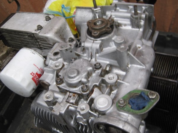

Ich hab den Motor nochmal mit Kaltreiniger, Bürste und Hochdruckreiniger saubergemacht. Man sieht genau wo kein Reiniger dran war.
Da könnte man nochmal drüber gehen und noch viel Kleinarbeit reinstecken. zB an den Stößelbohrungen und an einigen Ecken etc.
Der KW-Simmerring scheint eingeklebt zu sein. Wie bekommt man die Dichtmasse von der Dichtfläche im Gehäuse ab? Will da ungern Kratzer reinmachen. Gibt's da n Reiniger, Lösemittel?

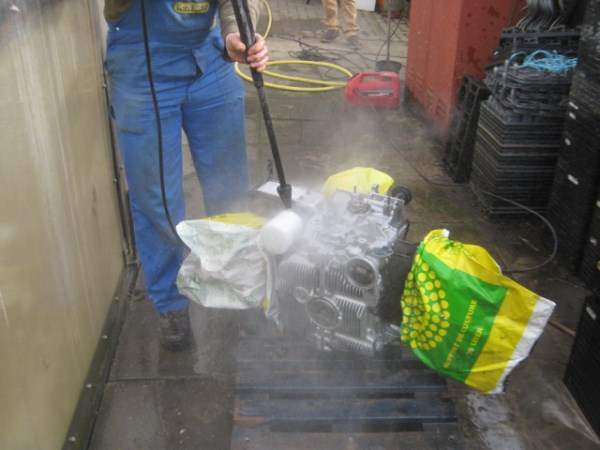

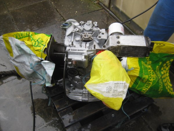

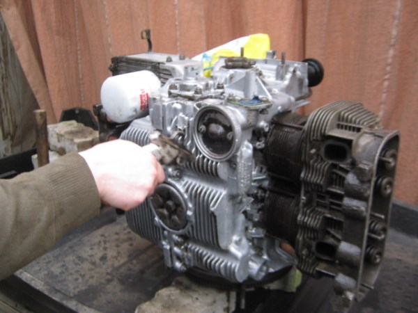

Ich habe aber zu Flo's "Motorputzen" auch Bildas gemacht.
"Ordentlich verpackt" ....
kann das Abwaschen losgehen.
Anschließend wird der Motor noch trockengefönt.
Das Ergebniss sieht gar nicht so schlecht aus
Flo hatte ja die Zylinder + Köpfe ja nur zum Schutz montiert, damit kein Dreck oder Wasser in das Kurbelgehäuse kommt. Für einen zusammengebauten Motorblock finde ich das Ergebniss echt respektabel!
