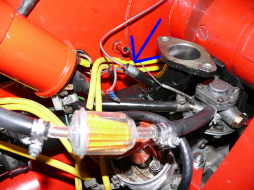

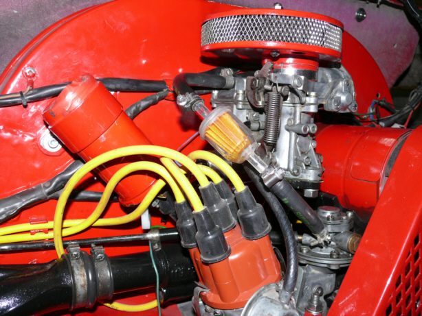

Hier die Fotos: Vergaser 1, nur blauer Pfeil. Das Rohr war mit einem Schlauch abgedichtet. Habe ich neu abgedichtet, neuer Schlauch usw.. Vergaser 2. Es wird an dem "Gashebel" unten an der welle feucht. Auf beiden Seiten. Die Manschetten scheinen Dicht zu sein, wenn ich die ansprühe oder auch direkt auf die Ansaugbrücken am Zylinder passiert nichts. Sprühe ich vom Verteiler aus (linke Seite) richtung Vergaser, geht die Drehzahl für ein paar Sekunden leicht hoch. Bin für jeden Tipp dankbar :)

es ist wie bei mir, der untere Anschluss muss 100% sicht sein, dein Vergaser hat auch einen eigenen Unterdruckanschluss.
Also wenn Du mit Kaltstart richtung Vergaser gehst, musst eben sicher sein, dass kein Spray in den Luftfilter kommt, sonst geht die Drehzahl klar hoch.
Komisch bei der Sache ist, dass der Motor ja vor Deiner Reparatur lief. Daher schliesse ich mal aus, dass die Drosselklappenwelle so viel Spiel hat, dass da Falschluft reinkommt.
Das was da Feucht wird kann schon Sprit sein, mein Buggyvergaser sifft auch etwas, aber das spielt normal keine Rolle...

Der Anschluss am Geweih ist nur so'n Prüf-oder Automatik-Schlagt-mich-tot-Anschlussgelumpe. Der gehört ZU!!!!
Der Unterdruck für den Verteiler wird seitlich am Vergaser abgenommen!
Der Unterdruck für den Lufi, wenn am Gaser vorgesehen, vorne raus, quatsch ist ja "hinten" :oops: abgenommen.
Also bei Martin's Konstellation gehört der auch zu!!!
Die Bilder sind im "Antworten-Modus" so klein + verwirrend, aber ich vermute, das die Schläuche vollkommen verkehrt angeschlossen sind.

die Unterdruckdose ist doch korrekt am Vergaser und den sog. Prüfnippel hat er zugemacht, ich seh kein Anschlussfehler ;)

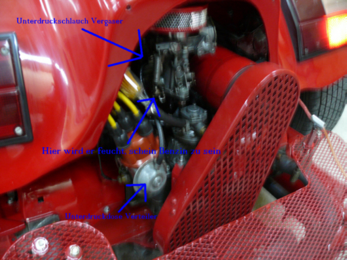

Jetzt besser zu sehen?

Na zumindest warmgefahren ist der Motor aufm letzte Bild ;)
